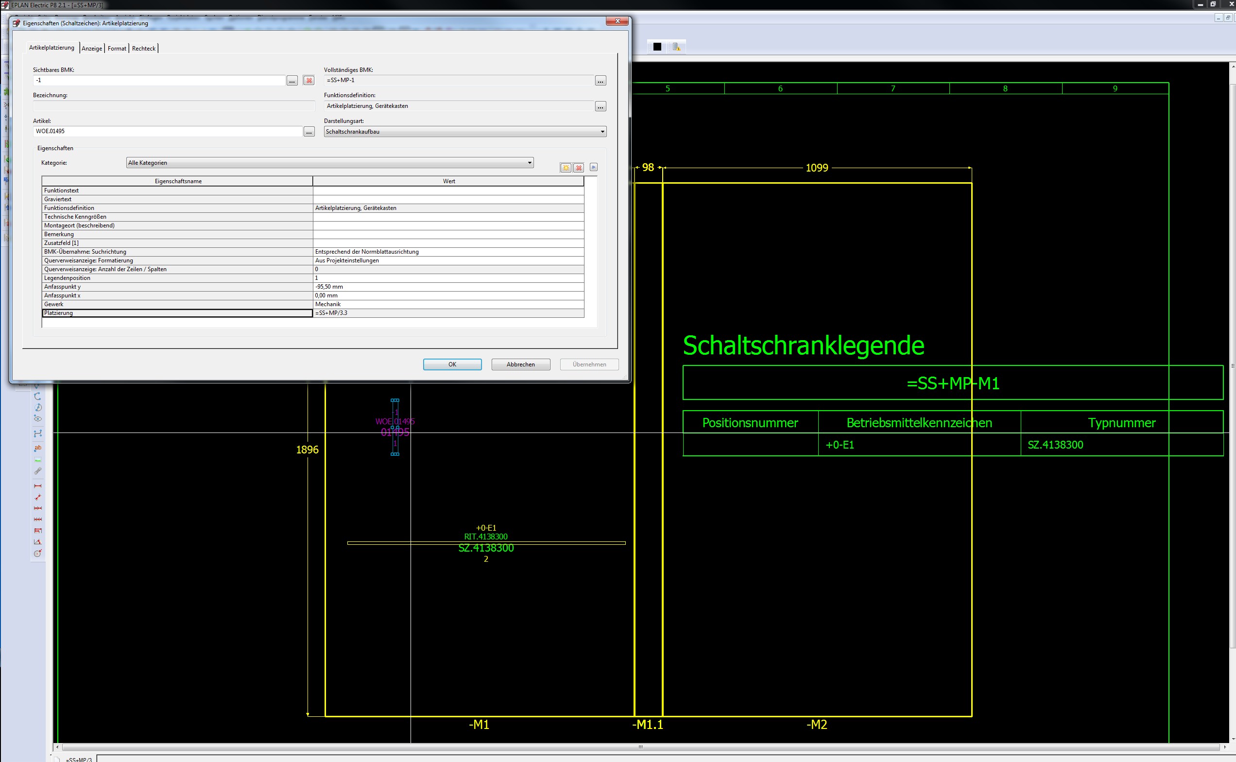

Wie kann ich, nur auf der Montageplatte platzierte Artikel (also nicht im Schaltplan) in der Schaltschranklegende ausgeben.
Ich kann machen was ich will, diese Artikel werden mir nicht agezeigt.
Danke :-)

Hauptsächlich mechanischen Teile möchte ich aus den Artikelstammdaten auf der Montageplatte ablegen und in der Stückliste ausgeben (was auch geht), nur in der Schaltschranklegende werden mir diese Teile nicht angezeigt :-/
Z.B. möchte ich die Sammelschienenträger des Schienensystem auf der Montageplatte direkt bestücken, ohne dass ich diese im Schaltplan noch zusätzlich zählen und hinterlegen muss.
Oder auch bei Schaltschrank Zubehörmaterial, wie z.B. ein Montageplattenzwischenstück.

Das Problem an der Sache ist folgendes. Platzierst Du ein Gerät direkt aus der AV auf die Montageplatte wird es keine "richtige Artikelplatzierung" (es fehlt bspw. die Registerkarte Artikelplatzierung gegenüber den "normal" platzierten Schaltplangeräten). Man könnte jetzt die Funktionsdefinition dieser Geräte umstellen (bspw. auf Artikelplatzierung normales Bauteil). Damit wird aus dem Gerät eine Artikelplatzierung und sie taucht in der Schaltschranklegende auf.
Es ist aber besser diese Geräte als Projektartikel hinzuzufügen (im Stücklisten-Navi) und dann aus dem 2D-Schaltschranknavi diese Projektartikel zu platzieren. Damit werden diese dann automatisch Artikelplatzierungen und man spart sich das manuelle umstellen der Funktionsdefinition...

Mhh... bin noch nicht so ganz zufrieden und immer noch verwirrt.
Beide Artikel auf meiner Mo.-Platte (siehe Bild) haben die Eigenschaft "Artikelplatzierung"
Artikel "+0-E1" ist im Schaltplan Allpolig mit Artikeldaten hinterlegt, und über den 2D-Schaltschrankaufbau Navigator eingefügt, Artikel "-1" habe ich direkt auf die Mo.-Platte von den Artikelstammdaten draufgezogen.
Warum wird mir "-1" nicht auf der Schaltschranklegende angezeigt... trotz Platzierung??
Werden nur Platzierungen berücksichtigt, die zusätzlich im Schaltplan Dargestellt sind? :-(

Ja, ein sagenhaftes DANKE!
Dennoch hat es zuerst nicht geklappt, obwohl ich es exakt so wie du ausgeführt hatte.
Dann habe ich bemerkt, dass bei meinem Artikel in der Artikelverwaltung unter Montagedaten das Häckchen "Externe Platzierung" aktiv war.
Anscheinend unterbindet dies die Ausgabe in der Schaltschranklegende, obwohl es korrekt platziert ist.
Puh... was für eine schwere Geburt :-)
