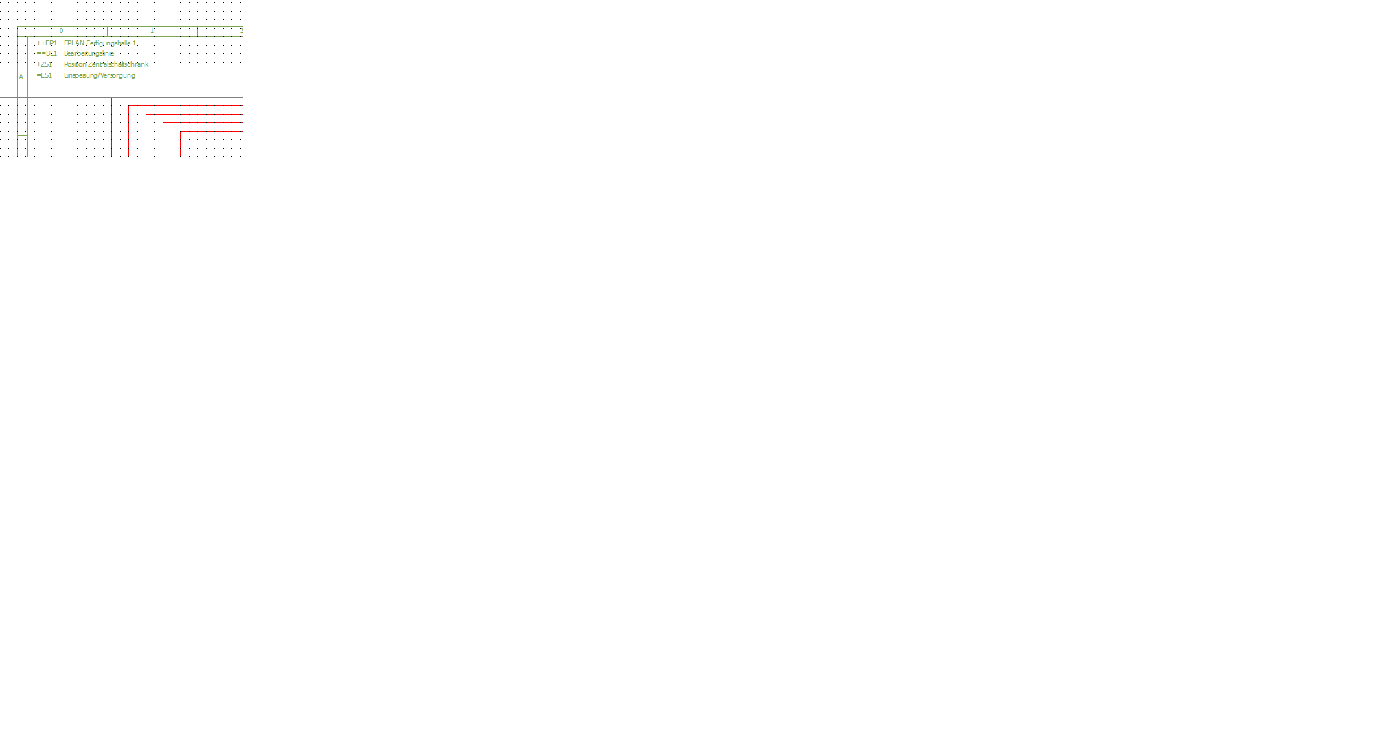

wie kann ich meine Normblätter ändern das die Zuordnung, Anlage, Seitenname auf der
Zeichnungsseite angezeigt werden?

normblatt öffnen über Dienstprogramme - Stammdaten - Normblatt
dann über Einfügen - Sondertexte - Seiteneigenschaften, die entsprechenden Platzhalter auswählen
