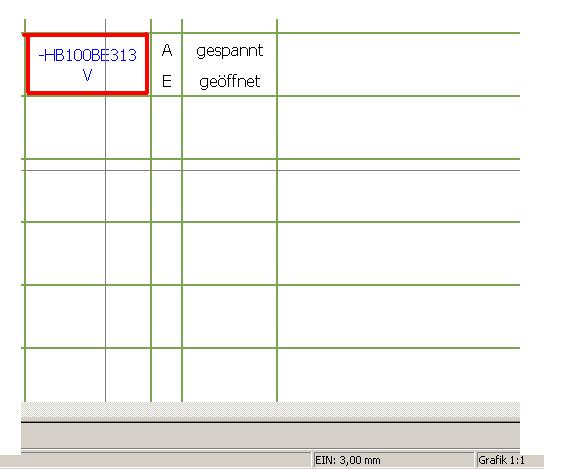

Der Zeilensprung ist in einem Ablaufdiagramm, also wenn ich ein Betriebsmittel "funktional" einfüge.
Das BMK lautet:
-HB100BE313V
Aber das BMK wird so dargestellt:
-HB100BE313
    V
Bild folgt noch!

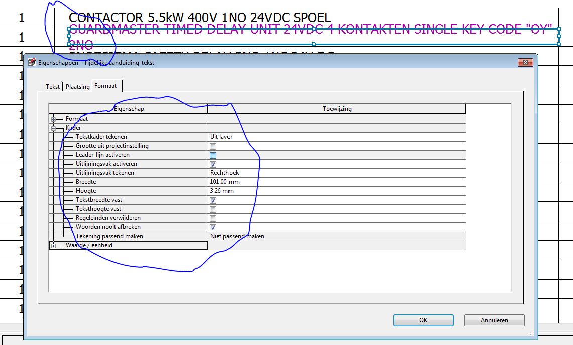

Ich denke dass ist eingestellt in die Text properties in das Formular.
Zum beispiel ziehe Bild in Anhang
[Diese Nachricht wurde von davy gabriels am 15. Apr. 2013 editiert.]

Mein Vorschreiber hat es schon gezeigt. Hast Du in der Zwischenzeit mal kontrolliert ob nicht für Dein BMK (sichtbar oder vollständig) die Eigenschaft "Positionsrahmen aktivieren" eingeschaltet ist (siehe Bildchen)?

Alles klar, funktioniert  . Danke Euch!!!
