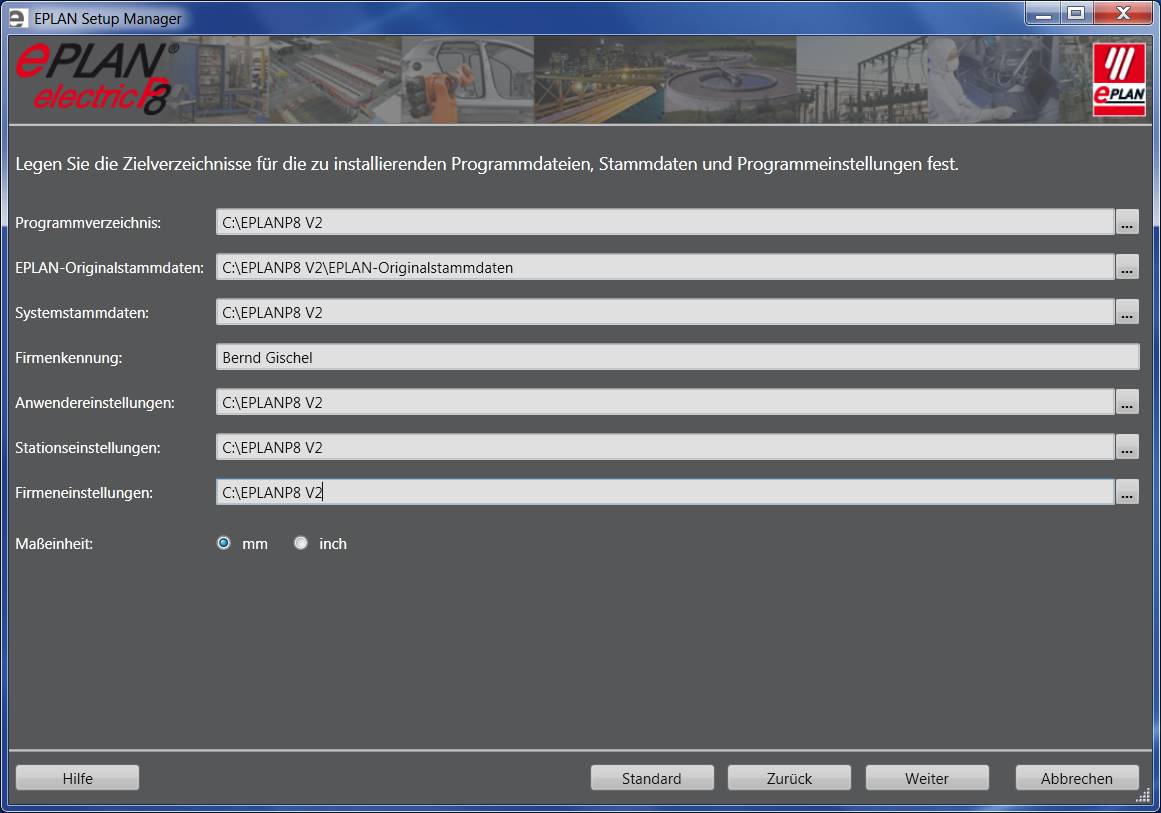

Hallo zusammen
bin neu hier und weis nicht so genau ob ich in diesem Bereich hier richtig bin also nehmt es mir nicht übel
ich hab mir die Eplan education 2.2mit Freischaltcode geholt hab das Programm gestartet dann Einsteiger gewählt und dann kommt die Meldung (Die Artikeldatenbank C/Users/Public/Eplan/Data/Artikel/CompanyName/ESS_part001.mdb)konnte nicht gefunden werden
Bitte ändern sie die Einstellungen unter Artikel Verwaltung Extras
dann bin ich auf ok dann kommt das nächste Fenster
Die Verbindung kann nicht verwendet werden, um diesen Vorgang auszuführen. Sie ist entweder geschlossen oder in diesem Zusammenhang ungültig
dann bi ich auf ok wenn ich dann unter Dienstprogramme Artikel schaue find ich keine Verwaltung oder Extras
vllt kann mir ja einer helfen ich bedanke mich schonmal im vorraus

Also hier liegt ja ein grundsätzliches Problem vor. Die Installation ist sscheinbar nicht korrekt durchgelaufen denn wenigstens die originale Eplan-Artikel-Datenbank sollte mit installiert worden sein.
Die Installation unter Windows 7 - so meine Erfahrung - hat ein paar Fallstricke. nairolf hat es hier im Forum auch schon einmal geschrieben, ich finde den Beitrag nur eben nicht. Kurz zusammengefaßt: Zur Installation benötigt man auf jeden Fall lokale Administratorenrechte und nach der Installaion auf alle vorhandenen Eplan-Verzeichnisse das Recht "Ändern". Meistens liegt es an dieser Konstellation das P8 nach dem Start nicht richtig funktioniert da Eplan beim ersten Start u.a. noch diverse Kopieraktionen u.ä. vornimmt..
Wenn Du kannst deinstallieren P8 noch einmal und installiere es einmal neu und nehme eine andere Verzeichnisstruktur und vor allem eine eigene Firmenkennung (nicht CompanyCode). Bspw. wie im Bildchen nur nicht mit meinem Namen...
Dann teste P8 noch einmal und melde Dich hier wieder...

Also jetzt hats funktioniert danke für eure schnelle Hilfe könntet ihr mir jetzt sagen wie ich weiter machen muss was für Einstellungen ich noch vornehmen muss usw wäre nett
