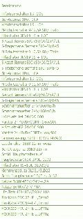

Hallo Leute,
Ich werde von unserer Ersatzteil-Abteilung geplagt und soll dafür sorgen, dass unsere Stücklisten im Schema übersetzt werden. Bisher wurde das bei uns nie gemacht, weil der Aufwand als zu gross eingeschätzt wurde.
Ich bin nach wie vor dieser Meinung. Einfach so schnell eine Fehlwortdatei aus der Artikeldatenbank exportieren und übersetzen lassen lohnt sich nicht, da mehrere tausend Artikel darin enthalten sind und die Artikelbezeichnungen (siehe Bildchen) t.w. stark abgekürzt sind und somit ein Übersetzer nicht wirklich schlau daraus werden kann. Zudem ist die Variantenvielfalt der Bezeichnungen riesengross.
Wie liefert ihr eure Stücklisten aus? Nur deutsch oder zweisprachig? Wenn übersetzt: habt ihr ähnliche, komplexe Artikelbezeichnungen oder sind eure Teile allgemeiner bezeichnet?
Mir schwebt noch eine Lösung mittels Kategorie-Zuordnung vor. Ich könnte z.B. für jeden Artikel dessen Produktgruppe/Produktuntergruppe aus der Artikeldatenbank anzeigen lassen und nur diese Begriffe übersetzen. Die Zuordnung in diese Kategorien ist grösstenteils bereits gemacht und die Liste der zu übersetzenden Texte wäre überschaubar.
Oder man hinterfragt den Sinn der übersetzten Stückliste grunsätzlich: Auf der Stückliste sind auch der Hersteller und dessen Bestellnummer abgebildet. Somit könnte der fremdsprachige Kunde also auch beim Hersteller direkt anfragen, wenn er einen Ersatzteilbedarf hat und sicherstellen, dass er das richtige Bauteil einkauft. Gleichzeitig möchten wir aber eigentlich, dass der Kunde Ersatzteile wenn möglich bei uns bestellt und nicht auf dem freien Markt.
Es ist also vielleicht auch eine etwas grundsätzliche Frage, die wir für uns selbst entscheiden müssen. Momentan ist es einfach so wie es ist, weil es schon immer so war. Ich würde mich aber über andere Inputs und Abläufe freuen!
Danke schonmal...!

bei uns ist es allgemein gehalten, keine komplexen Texte.
Wir nehmen dafür Bezeichnung 1 in der Artikelverwaltung.
- Klemme
- Sicherungsautomat
- Schütz
usw.
Über die Artikelnummer und Hersteller kann dann jeder herausfinden um was es sich genau handelt.

machen das wie falohh
Bezeichnung 1 ist eine kurze einheitl. Kurzbeschreibung (Klemme, Schutz, usw) --> dieser wird nur in Formularen für mehrsprachig verwendet
Standardmäßig wird eine ausführliche Bezeichnung 2 auf deutsch ausgegeben die umfangreich ist

hallo,
genau so wie die anderen
bezeichnung 1 wird übersetzt (die bezeichnung ist so gewählt, dass es vom sicherheitstechnischen her passt (z.b hilfsschütz,  hilfsschütz verklinkt...)).
der rest (5x40 zeichen) bleibt auf deutsch.
hatte in den letzten 25 jahren gerade mal 2 kunden die die techn. daten in engl. wollten.
war gott sei dank in ruplan also anlagenspezifische artikel mit übersetung direkt rein in den artikel

Danke!
Ich denke auch, eine solche Umstellung wäre am einfachsten zu bewerkstelligen.

Bei uns wird die Stückliste nicht richtig übersetzt.
Haben ein Feld zum Artikel, in dem fest eine kurze Beschreibung ins Englische eingetragen wurde, dieses Feld wird immer mit ausgegeben.
Also grundsätzlich nur eine Deutsch-Englische Stückliste.....
