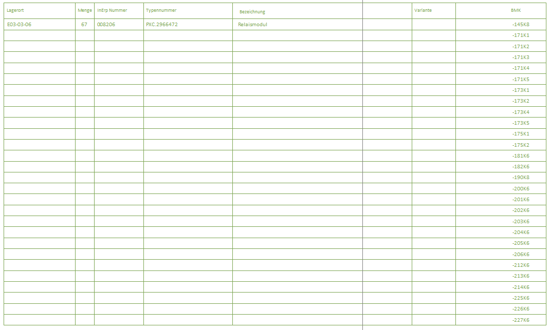

Guten Morgen
Ich habe eine Artikelsummenstückliste, die jedoch jedes einzelne BMK mit ausgeben muss.
Jetzt tritt das Problem auf das es bei der Auswertung das Normblatt überläuft.
Kennt jemand das Problem?

1. Warum musst du die BMK's bei einer Summenstückliste mit ausgeben? Dafür kannst du doch die Stückliste verwenden
2. Du musst an der Stelle die Einstellungen deines Formulars prüfen (Anzahl der Zeilen usw)

hallo,
ja das problem kenn ich.
wir wollten vor x-jahren so ein formular basteln.
funktioniert aber nicht wenn man zu viele bmk pro artikel hat, weil dynamisches formular (darum auch keine max. zeilenanzahl).
haben bisher keine lösung, müssen mit den bordmitteln leben (ein kleiner unterschied soll ja  auch noch zu anderen CADs sein).
eplan kann leider nicht eine artikelsummenstückliste mit einer artikelstückliste kombinieren.
wenn wir derzeit was übersichtliches wollen exportieren wir die daten ins excel

auch bei einem dyn Formular kann eine max Zeilenzahl angegeben werden (ähnl wie bei mehrspaltigen Formularen - da wird eine Spaltenzahl angegeben)
ich habe bisher noch nicht eine Summenliste ausgegeben mit BMK's ausgegeben - aber das sollte gehen, weil es mgl ist Eigenschaften (mehrere) in einem Feld anzuzeigen unter Verwendung von Trennzeichen
hab mom kein Eplan und kann das nicht austesten
Romy

in dem fall sind es in EINEM dyn. feld zu viele zeilen, nicht auf der seite.
aber falls eine lösung auftaucht wär das sehr schön.

Meine Bisherige Lösung sieht wie folgt aus.
Formular, Eigenschaften, Dynamische Zeilenanpassung

artikelstückliste oder artikelsummenstückliste?
kannst mir bitte noch mehr infos zukommen lassen?

Das ist die Artikelsummenstückliste

vielleicht hilft dieses Formular weiter
http://www.gischel.net/Magic/topic.php?id=493&
