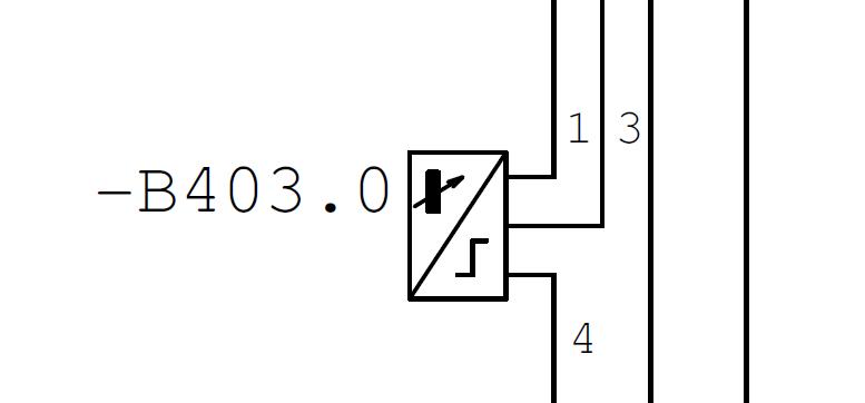

Hallo zusammen!
Ich bin auf der Suche nach ein bestimmtes INI Symbol. Ich muss dazu sagen das ich noch ein Neuling in Eplan bin. Im Anhang ist das Symbol was ich bräuchte. Ich nutze EPlan P8 Version 2.2.
Danke im vorraus!

Sieht schlecht aus...
2 Möglichkeiten
1. Symbolmakro aus Eplan-Standardsymbolen erstellen (Gerätekasten, Geräteanschlüsse, Grafik) und dass dann grupiert abspeichern, dem Artikel zuordnen und kannst es dann immer wieder verwenden
2. EIGENE (!!!) Symbolbibliothek erstellen und dort ein neues Symbol erzeugen

Hallo oemmel 87
sieh mal in Symbolbibliothek
IEC_Symbol/Elektrotechnik/Näherungsschalter
dort findest du viele INI's
vielleicht hilft es.
