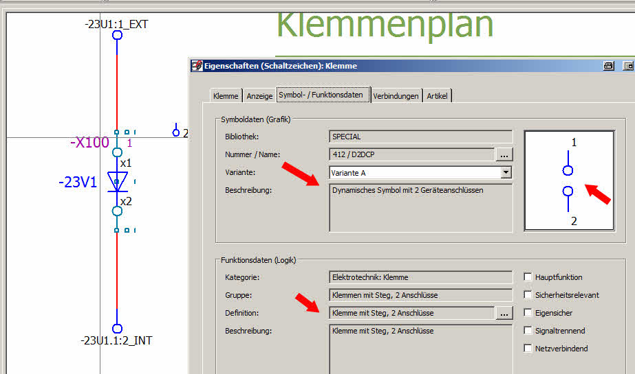

Guten Morgen Forengemeinde,
ich habe in eine Weidmüller WDUL 4 Klemme eine Diode eingelötet.(Klemme allgemein 2 Anschlüsse )
Wie kann ich nun ein Makro erstellen,so das ich eine Klemme habe mit 2Anschlüssen?
Gruß Fritzemann1

ich würde hier einfach eine LED neben die Klemme zeichnen, ohne diese mit der Klemme zu verbinden

Hallo Marco,
leider ist das keine Lösung für mich.Die Diodenklemme soll auch als Klemme ersichtlich sein,da sie auch in der Artikelstückliste sowie Klemmenplan erscheint.

das wäre sie dann doch auch, die Frage ist jetzt wie wichtig ist die Darstellung der Diode?

fritzemann1_P8_V2_Diodenklemme_dynamisch_2013_01_11.zip
@Uli
Es gibt da in der SPECIAL sogenannte dynamische Symbole. Damit könnte man das umsetzen und die Diode ist auch auswertbar. Siehe Bildchen.
Ich habe Dir mal das Beispiel als Fenstermakro in das Zip-File gelegt zum ausprobieren. Das kann man dann auch als Makro abspeichern wenn es so klappt wie Du Dir das vorstellst...     Müsste man natürlich mal durch Prüfläufe schicken etc. Das habe ich jetzt nicht getestet.

eine weitere Möglichkeit wäre aber auch, den ersten Vorschlag zu nehmen (mit LED neben Klemme) und in den Formularen entsprechende Symbole anzeigen zu lassen.
Aber das wäre eine Geschmacksfrage oder sinnvoll, wenn man diese Formulare schon anwendet wegen anderer Klemmen.

@Bernd
@Horst
danke für eure Vorschläge ,werde beides mal ausprobieren.
