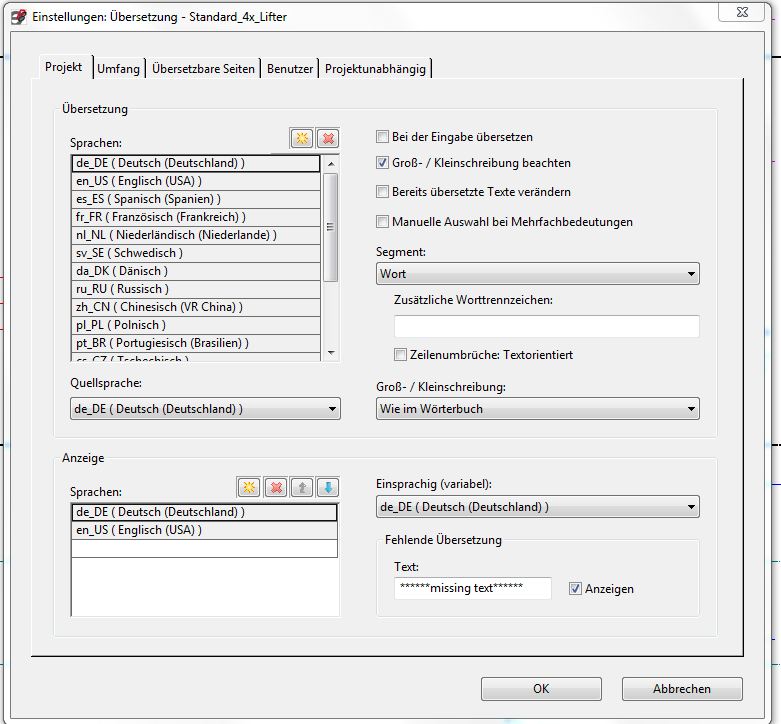

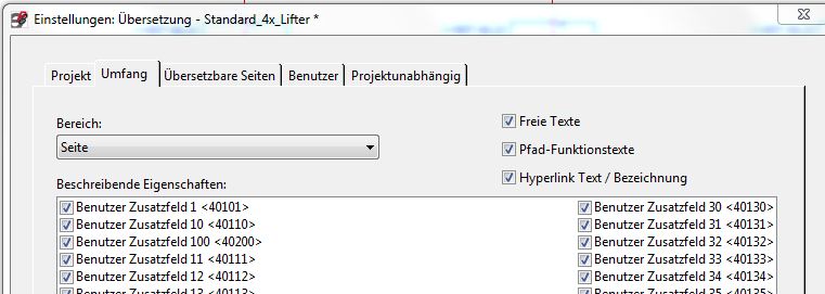

Guten Morgen Eplaner,
ich bin mal wieder am Verzweifeln... Eplan übersetzt mir das aktuelle Projekt nicht mehr. Die richtige Datenbank ist eingestellt, selbige funktioniert auch und die entsprechenden Wörter sind darin eingetragen. Die Haken bei z.B. Schaltplan allpolig und Pfad Funktionstext sind vorhanden und wenn ich auf Testeingabe gehe wid es auch entsprechend übersetzt. Wenn ich aber das Projekt übersetzte passiert nichts. Alte übersetzungen werden nicht aktualisiert und neu erst gar nicht erstellt.
Hat jemand eine Idee an welcher Stelle ich noch Haken oder Einstellungen vergessen habe?

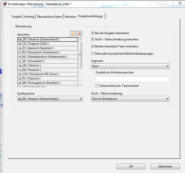

hallo,
in deinem 3. bild fehlt die ansicht in welche sprachen eplan übersetzen soll.
kommt das vom print screen oder ist da wirklich was faul?

nein, in den projektunabhängigen Einstellungen sieht das tatsächlich so aus. Nur bei den Projekteinstellungen habe ich die Möglichkeiten zur Auswahl (siehe Bild).

hallo,
eben, du möchtest dein projekt übersetzen, also sind die projektspez. einstellungen für dich relevant. das proj. unabhängige ist für die artikel glaub ich.
bei dem bild welches du grade geschickt hast fehlt der haken bei "bereits übersetzte texte verändern"

Ja aber in den Projektspezifischen steht doch auch deutsch und englisch drin, oder verstehe ich jetzt was falsch?

hallo,
der "haken" fehlt bei bereits übersetzte texte verändern

Oh ja, vielen Dank.
Das hat schonmal sehr weitergeholfen. Die bereits übersetzten Texte werden geändert -allerdings werden manche von den neueren Pfad Funktionstexten einfach gar nicht übersetzt (Auch kein ******missing text******).

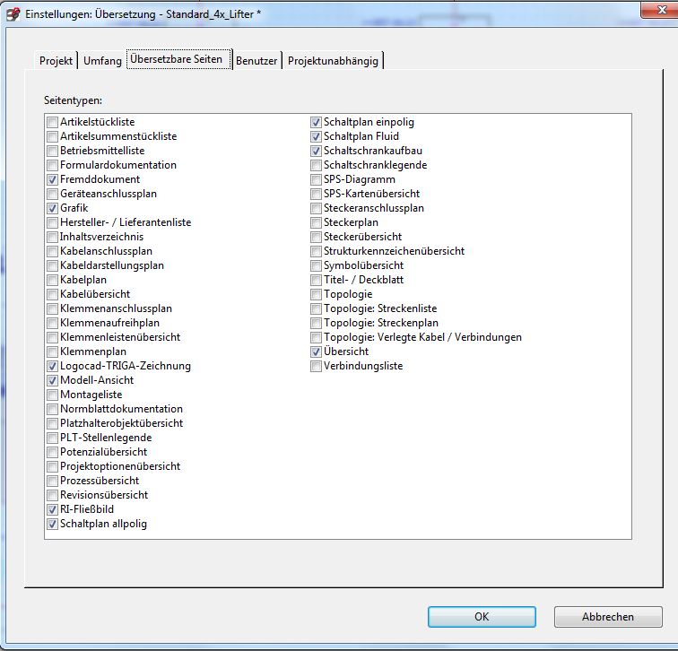

Grüße Thomas,
fast alles ist richtig eingestellt aber...
probiere mal folgendes in deinem Bild 4: Das Häckchen bei "Bei Eingabe Übersetzen" wieder entfernen.
Anschließend im Feld Einsprachig variabel die Zielsprache auswählen.
Zum Schluss noch im Seitennavigator das Projekt markieren und den Übersetzungslauf starten.
Sollte das Projekt einige hundert Seiten groß sein,kannst du dich kurz zurücklehnen.
Nachdem der Übersetzungslauf durchgelaufen ist und die Texte tatsächlich in einer anderen als der Quellsprache erscheinen(und nur dann), können über Fehlwortliste exportieren die Fehlworte exportiert werden.
Ich hoffe ich konnte dir damit helfen.

Hallo Christian,
ja, das war nochmal ein sehr hilfreicher Tip!
Vielen Dank für die Hilfe und auch viel Spaß
