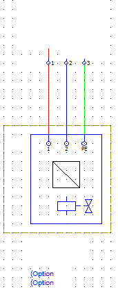

erstellt am: 06. Mrz. 2013 19:28    Editieren oder löschen Sie diesen Beitrag!  <-- editieren / zitieren -->   Antwort mit Zitat in Fett Antwort mit kursivem Zitat    Unities abgeben: 1 Unity (wenig hilfreich, aber dennoch)2 Unities3 Unities4 Unities5 Unities6 Unities7 Unities8 Unities9 Unities10 Unities
ich habe jetzt mal zwei Bilder angefügt.
Bild 1 (Deckblatt) befindet sich auf meinem Deckblatt. Hinter dem Text "Option" habe ich aktuell einen Zusatzfeldtext als Seiteneigenschaft. Den ich über die Seiteneigenschaften fülle mit einer Optionsnummer z.B. 123.
Diese Optionsnummer befindet sich dann im Stromlaufplan auf einer Seite, die diese Option darstellt als freier Text.
Ich merke gerade, dass ich hier ja wieder die Seiteneigenschaft hätte nutzen können
Siehe dazu Bild 2 (Option).
Da diese Stromlaufpläne bearbeitet werden und gewisse Optionen aus dem Plan gelöscht werden, wäre es optimal, wenn diese Nummer nun auch auf dem Deckblatt automatisch verschwindet um Fehler zu vermeiden. Die Darstellung dieser Optionsnummern auf dem Deckblatt ist nicht zwingend, d.h. eine Darstellung auf einer sep. Auswertungsseite wäre auch denkbar.
Vielleicht wird mein Wunsch nun etwas klarer. Ich bin für jede Idee dankbar.

erstellt am: 07. Mrz. 2013 07:34    Editieren oder löschen Sie diesen Beitrag!  <-- editieren / zitieren -->   Antwort mit Zitat in Fett Antwort mit kursivem Zitat    Unities abgeben: 1 Unity (wenig hilfreich, aber dennoch)2 Unities3 Unities4 Unities5 Unities6 Unities7 Unities8 Unities9 Unities10 Unities Nur für kuddel7000 10 Unities + Antwort hilfreich
So als Idee...
Du benutzt eine zweite Auswertung Inhaltsverzeichnis. Dafür kannst Du ein anderes Formular nehmen und die entsprechenden Optionen auflisten. Notwendig sind allerdings Einträge in den Seiteneigenschaften. Also bspw. ein Seitenzusatzfeld. Das Zusatzfeld kann man ja, wie schon geschrieben, auch auf der Seite als Text darstellen lassen.
Das zweite Inhaltsverzeichnis hat den Vorteil das es eine Auswertung ist und wenn Du Seiten aus dem Projekt heraus nimmst dann die Auswertung nur aktualisiert wird und diese Seite (= diese Option) verschwindet aus der Auflistung...
Sonst fällt mir nix ein...

erstellt am: 12. Mrz. 2013 19:17    Editieren oder löschen Sie diesen Beitrag!  <-- editieren / zitieren -->   Antwort mit Zitat in Fett Antwort mit kursivem Zitat    Unities abgeben: 1 Unity (wenig hilfreich, aber dennoch)2 Unities3 Unities4 Unities5 Unities6 Unities7 Unities8 Unities9 Unities10 Unities
Hallo Bernd,
danke für die Idee. Ich habe deinen Vorschlag mal umgesetzt. Funktioniert auch sehr gut. Habe mich jetzt allerdings doch für die Lösung mit freien Texten entschieden. Wer an dem Formular interessiert ist kann sich gerne melden.
