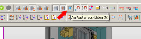

Hallo, ich bin gerade dabei meine Technikerarbeit zu machen. Unter anderem muss ich dort mit E-Plan einen Schaltplan zeichnen. Habe zuvor noch nie damit gearbeitet. Habe in der Schule inzwischen eine kurze Einweisung bekommen und im Betrieb durfte ich auch schon in das Programm schnuppern. Habe sämtliche Makros eingefügt und verbunden war alles echt kein Problem, jetzt jedoch wollte ich einen Schalter selbst zeichnen (Hager SF109) und daraus ein Makro machen, hat soweit auch perfekt geklappt ich kann es einfügen. Meine Frage nun: Wie bekomme ich es hin dass sich die enden auch mit den anderen Dingen verbinden? z.B. ein Winkel mit meinem Schalter oder mein Schalter mit einem anderen Makro?

Das hört sich an als ob die Objekte (Symbole) ausserhalb des eingestellten (aktuellen) Seitenraster liegen. Damit kann die Autoconnecting nicht greifen. Es gibt aber ein Knöpfchen womit man (markierte) Objekte am Raster ausrichten kann. Siehe Bildchen...

Ich habe es nun versucht mit diesem Knöpfchen und das kam dabei raus ich hoffe die beiden Bilder sind im Anhang. das erste vor dem drücken das andere danach.

Ja man sieht etwas... Danke
Du hast das obere Teilchen aber nicht mit grafischen Elementen gemalt? Dann kann das nicht funktionieren mit der Autoconnecting...

Ja sieht gut aus besitzt aber keinerlei Logik...
Prinzipiell kann (sollte) man sich so etwas, wenn das Symbol selbst so nicht in der IEC-Symbolbib vorhanden ist, aus vorhandenen Symbolen zusammenbauen. Damit besitzt das zusammengesetzte Gebilde wieder Logik und die Autoconnecting funktioniert dann auch...

Ich habe Dir mal ein Beispielmakro gebaut (im Zipfile, siehe auch das Bildchen). Schau Dir das einfach mal an. So könnte man das machen wenn kein passendes Symbol in den Symbolbibs ist...
