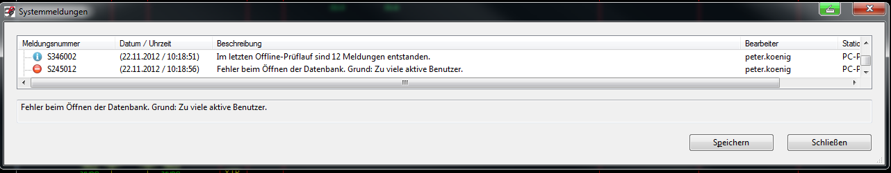

Hallo Forum
Kennt jemand diesen Fehler? (Bild)

ist das Programm mal abgestürzt oder wurde es mit Fenster schließen beendet? Bist Du in einem Netzwerk oder arbeitest Du Standalone?
Die Fehlermeldung deutet darauf hin, dass mehrere Benutzer nicht aus der entsprechenden Datenbank-Tabelle ausgetragen wurden.
Sofern kein offensichtlicher Fehler zu erkennen ist hilft wohl nur die Hotline anzurufen oder evtl. ein Eplan-Start mit Rücksetzen der Einstellungen auf Standard. Aber dabei gehen alle User-Einstellungen verloren und ob es hilft kann ich auch nicht sagen!

Das hatte ich auch schon.
Sowohl mit Artikeldatenbank wie auch mit Projekten direkt. Bei mir hat es geholfen den Arbeits-PC wie auch den Server neu zu booten. Bei mir scheint es so zu sein, wenn Eplan hängen bleibt, und abgemurkst wird, das die offenen Datenbanken auf dem Server irgendwie offen bleiben. Das sogar wenn der PC neu gestartet wurde.
