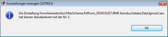

Wenn ich bei einer Auswertung versuche einen Filter einzustelle bekomme ich folgende Fehlermeldung : <siehe Bild>

Kannst du mal den Filter hier anzeigen`?

ick kann ja nicht mal einen erzeugen
Die Meldung erscheint sobald ich auf die drei ... tippe
Das ganze passiert bei versch. Projekten und sogar bei einem komplett neuen, leeren Projekt mit einer original Eplan-Vorlage.
Ich denke das ist was ganz spezielles und habe die Frage auch mal an den Support gestellt.

Solch eine Fehlermeldung bekam ich nach dem Update auf Version 2.2 beim Versuch ein Projekt zu komprimieren.
Es lag aber daran, dass bereits ein Filter auf Darstellungsart allpolig eingestellt war. -> Häkchen wegmachen und gut

kurioserweise kann ich eine zweite Auswertung anlegen (die sich nur im Namen von der ersten unterscheidet) und kann dort einen Filter festlegen....
