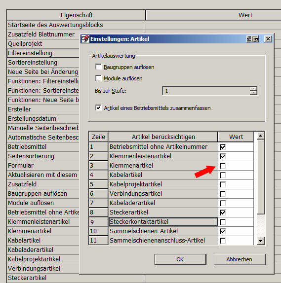

Mahlzeit Zusammen,
hab bei der Auswertung meiner Stückliste ein kleines Problem...
Bei Betriebsmitteln, die über mehrere Seiten verteilt sind (Klemmen) , gibt mir Eplan immer die ganzen Seiten in der Auswertung wieder.
Ich möchte aber eigentlich nur eine Seite bekommen, bei Klemmen z.B. die wo die Klemmenleistendefinition hinterlegt ist.
Hab schon einige Platzhaltertexte durchprobiert, aber bis jetzt noch keinen passenden gefunden

Sind denn Deine Klemmen mit Artikeln bestückt? Wenn ja dann ist die Auswertung so erst einmal richtig schließlich sollen diese ja ausgegeben werden. Du könntest aber die Klemmen(artikel) auch generell unter den Auswertungseinstellungen - Artikel abhaken...

Jop hinter den Klemmen sind Artikel hinterlegt... Die Auswertung ist auch richtig, nur möchte ich Sie lieber "falsch" haben, bei großen Klemmenleisten schreibt eplan sonst ja hunderte von Seiten in die Stückliste
Also das abhaken hilft mir ja auchnicht, dann werden die Artikel ja nichtmehr ausgewertet... gibt es nicht die Möglickeit die Ausgabe auf eine Position zu begrenzen?^^

Ich denke man kann die Ausgabe auch über einen Filter (in der Auswertung) begrenzen. Hast Du das schon einmal durchgespielt? Ich würde jetzt, so als ersten Gedanken (ohne es probiert zu haben), nur die Ausgabe von Klemmenleistendefintionen (= Funktion) zulassen.

Eigentlich wird kein weiterer Filter benötigt und der der erste Tip von Bernd sollte reichen, wenn auch "Artikel einen Betriebsmuttels zusammenfassen" einen Haken hat.
"Artikel eines Betriebsmittels zusammenfassen: Aktivieren Sie dieses Kontrollkästchen, wenn in der Artikelstückliste die Artikel an Klemmen zur Klemmenleiste und die an Verbindungen (Adern) zu Kabeln zusammengefasst werden sollen. Ist das Kontrollkästchen nicht aktiviert, werden die Artikel einzeln aufgeführt."

Ja so auf den ersten Blick hört sich das gut an mit dem "Artikel einen Betriebsmuttels zusammenfassen" nur gibt Eplan dann garkeine Klemmen mehr aus... und wenn man den Harken bei Klemmenartikel wieder reinmacht schreibt es die Seiten wieder hintereinander...

So hab jetzt dann auch die Aussage vom Service bekommen, so wie ich es gerne hätte gehts leider nicht
bleibt mir die Handarbeit wohl leider nicht erspart
