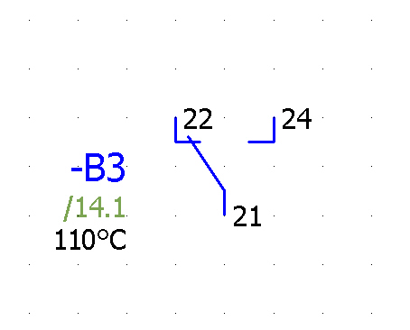

Kann ich eigentlich für einen Paarquerverweis bei dem ich den Gravurtext über einen Blockeigenschaft:Format anzeigen lasse (grün), wenn kein Kontakt vorhanden ist einen standard Text anzeigen lassen, zb Reserve?

was Du vorhast, kann nur dann funktionieren, wenn der gewünschte Wert in den nicht platzierten Funktionen z.B. im BM-Navi manuell eingetragen wird. Der Grund: der angezeigte Wert stammt aus der Nebenfunktion. Wenn diese nicht im Plan platziert ist, kann er nur in die nicht platzierte Funktion eingetragen werden.

Ich denke das geht, wenn man ein wenig "tiefer" in die Trickkiste
der Blockeigenschaften greift. Anbei mal ein Makro zum Testen.
Am PQVW Wechsler habe ich folgende BE definiert:
[20203,1,1<20201<20025,0,0,0,0,1,0,0,0,de_DE,0,0,0,0,0,0>>][20203,1,1<20201<19007,0,0,0,0,0,0,0,1,de_DE,0,1,,0,1,0>>]RESERVE
Der Text "RESERVE" ist als Trennzeichen ausgeführt und somit klappt
das nur, wenn man den Plan einsprachig aufbaut.
Sollte der Anzeigetext "RESERVE" auch mehrsprachig werden, dann
a) im Makro am PQVW schon ein Zusatzfeld ö.ä. mit dem Wunschwert füllen und auf den zur Anzeige zurückgreifen
b) mit Ersetzungstexten arbeiten (davon gibt es aber nur 10 je Projekt)

Soweit bin ich mit der Überlegung auch schon gekommen.. nur anscheinend gibts Leute die sich besser auskennen als wir ;-)
@ nairolf
Danke fürs Makro!!
Funzt alles perfekt, jetzt kann ich meine Geräte so gestalten dass ich nicht immer die Reservekontakte manuell benamseln muss.
