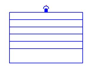

Eine Frage zum SPS_Navigator.
Ich habe eine Siemens SPS 32DE.
Wenn ich einen kontakt aus dem Navigator hole bekomme ich das 13 / PLCCP Symbol vorgegeben.
Wie kann ich es Standrardmässig auf das 355 / PLC_CBOX_PLUG Symbol einstellen?

Hi!
Bevor das Symbol im Grafikeditor platziert wird, einfach die Backspace (oder Rücklöschen) Taste drücken - i.d.R. ist überhalb der Eingabetaste zu finden. Daraufhin erscheint die Symbolauswahl und kann ein Alternativsymbol gewählt werden. P8 merkt sich dann das neue Symbol zur aktuellen Funktionsdefinition und schlägt immer das zuletzt gewählte Symbol zum nächsten Mal vor.
