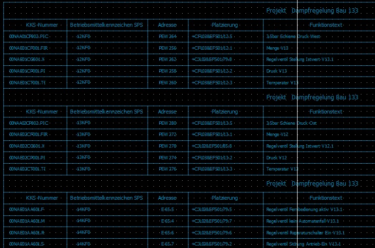

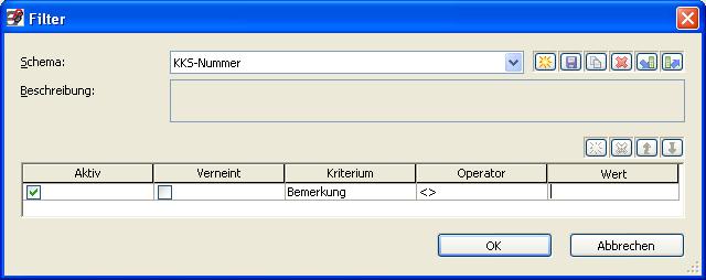

Hallo.
Mein erster Beitrag hier und gleich mit einem Problem     .
da mann auf dem Eplan-Forum bei Problemen meistens hier her verlinkt wird - poste ich glech hier.
Ich habe ein Kraftwerk-Projekt mit mehreren Teilprojekten(Schränke).

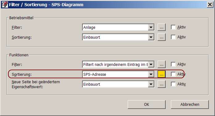

Inhaltsverzeichnissausgabe in Teilprojekten: Seitensortierung "Einbauort" und einmal für das ganze Projekt: Seitensortierung "Gesammt".
Für das Projekt-Inhaltsverzeichniss möchte ich die Seiten nach den KKS-Nummern sortieren.
Die KKS-Nummern sind in den SPS-Anschluß Einstellungen eingegeben.
Für die Auswertung habe ich das SPS-Diagramm Formular angepasst. Komme soweit auch an alle Daten, aber die Sortierung
Das SPS-Diagramm Formular *.f19 sortiert erst nach SPS-Karte und innerhalb der Karte erst nach KKS-Nummern(Sihe Bild-Anhang).
Wie kann ich die Sortierung nach SPS-Karte abschallten?
Oder welches Formular könnte ich noch verwenden für diese Aufgabe?
Da es teilweise mehrere BM auf einer Seite plaziert sind, die sich die KKs-Nummer über Blockeigenschaften von der SPS holen(Bild2), kann ich Das Inhaltsverzeichniss Formular, das nur auf Seiteneigenschaften zugreift, nicht verwenden, ... oder?
Danke in voraus.

Ups...
Bild2 nich sichtbar?
Hier noch einmal.
Sorry wenn's doppellt kommt.

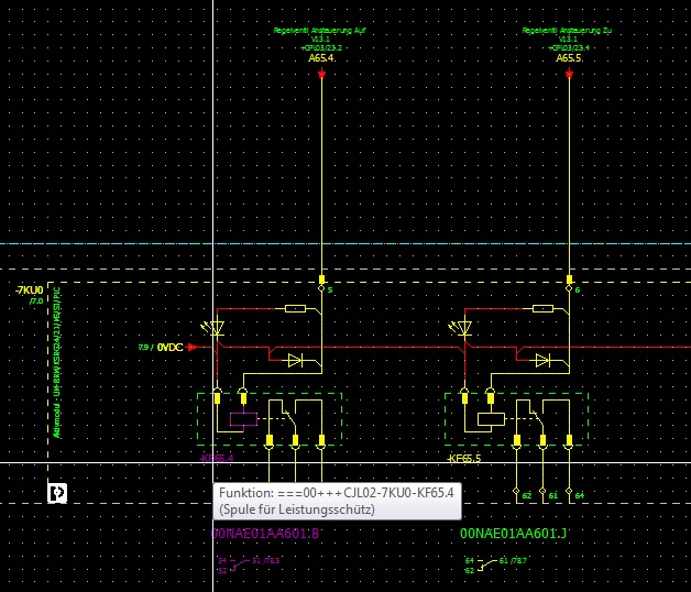

Hallo robroy55.
Meine Projektstruktur ist einfach gehallten:
Dokumentenart und Einbauort sind identifizierend, Funktion..., Anlage, Aufstellungsort beschreibend.
An die Signal KKS-Nummern (zum Beispiel) komme ich nicht über die Seiteneigenschaften.

erstellt am: 31. Aug. 2012 10:37    Editieren oder löschen Sie diesen Beitrag!  <-- editieren / zitieren -->   Antwort mit Zitat in Fett Antwort mit kursivem Zitat    Unities abgeben: 1 Unity (wenig hilfreich, aber dennoch)2 Unities3 Unities4 Unities5 Unities6 Unities7 Unities8 Unities9 Unities10 Unities
Original erstellt von robroy55:
.... Oder reden wir anienander vorbei?
So ist es.
Das KKS ist nicht "nur" für das AOK zuständig. Jede Meldung oder Messung bekommt eine (Signal)KKS-Nummer. Zum Glück muß ich diese nicht selber "erfinden", sonder bekomme diese vm Kunde mit der SPS-Liste(EXCEL). Das Problem ist das jede KKS-Nummer muß im Plan leicht zu finden sein. Deshalb versuche ich es über eine Art Inhaltsverzeichnis für das ganze Projekt (kann über 1000 Seiten Groß werden)

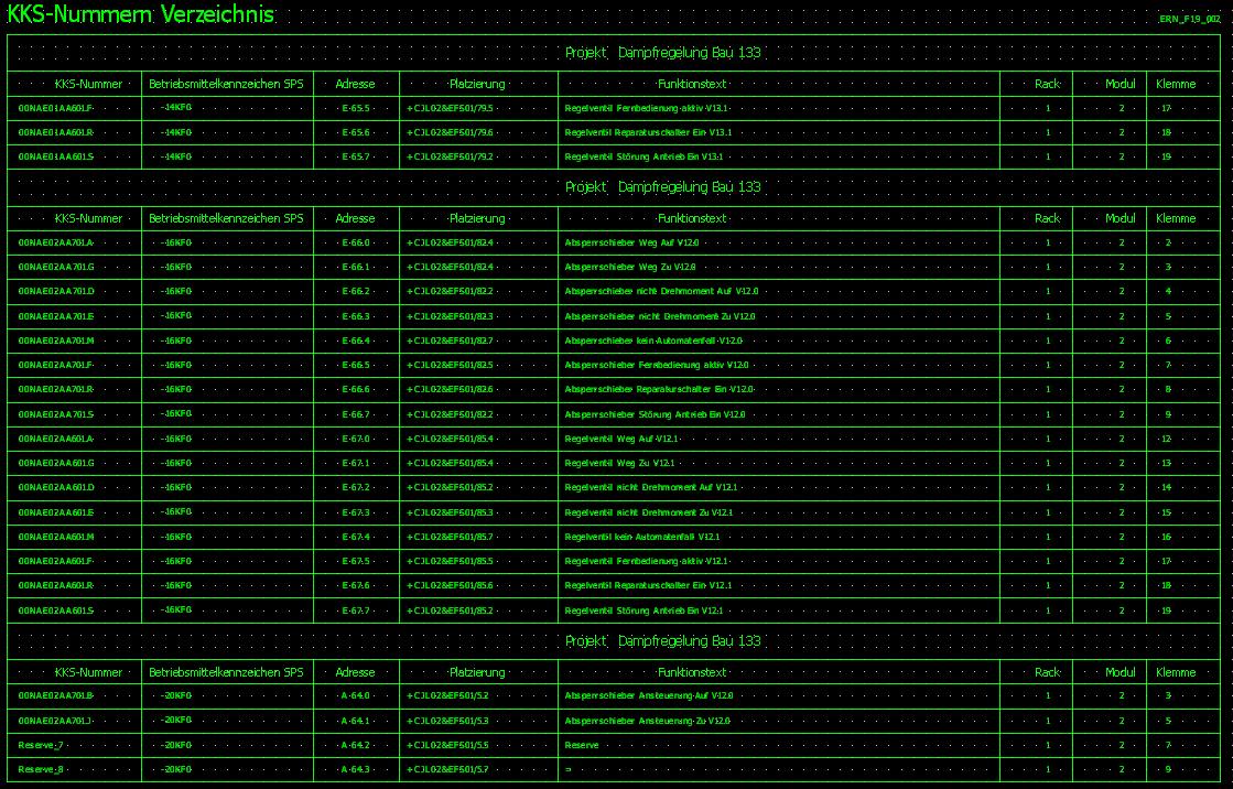

Jetzt verstanden, Du brauchst kein Inhaltsverzeichnis sondern ein KKS-Verzeichnis.
Ist evtl. doch über eine Anlagenkennzeichen-Liste zu lösen. Aber ob Du da einen Blattquerverweis bekommst weiss ich nicht.
Bei uns ist üblicherweise für jede Messstelle (KKS) ein eigens Blatt vorhanden und damit eindeutig findbar.

Zuerst müsste man für sich klären, was man bekommen will. Wenn das Verzeichnis Seiten auflisten soll, dann geht das nur mit einem Inhaltsverzeichnis sinnvoll. Wenn die Signale der Leittechnik aufgelistet werden sollen, dann kommt das SPS-Diagramm infrage.
Die Auswertungen haben ihre vordefinierten Eigenschaftsmenge, die sich logischerweise nach der Art der Auswertung richtet. Ein Inhaltsverzeichnis hantiert mit Seiteneigenschaften, ein Klemmenplan haupsächlich mit Klemmeneigenschaften usw.
Die eigentliche Frage in Deinem Fall ist, ob sich jede Seite eindeutig zu einem KKS-Kennzeichen zuordnen lässt. Wenn nicht, hast Du keine Chance, die Seiten nach KKS-Nummer zu sortieren - nicht weil EPLAN das nicht kann, sondern weil das Kennzeichnungstechnisch gar nicht möglich ist. Anderseits muss im KKS Kennzeichnungssystem auch die Seite ein KKS Kennzeichen erhalten - so will das ja die Norm. Im Falle von P8 wird es - wie Rob schon erwähnt hat - i.d.R. in der Strukturkennzeichen Anlage eingetragen. Ist das nicht der Fall oder ist die Anlage nur beschreibend eingestellt, dann ist das Projekt nicht KKS-konform.

Ich habe ja alle Daten die ich brauche auch ausgeben können, nur die Sortierung SPS-Karte an erster Stelle(natürlich wichtig für SPS-Diagramm), das möchte ich gerne ändern.

Wenn Du die Karten sortieren möchtest, dann müssen die Karten KKS-Nummern tragen. Das ist jedoch selten praktikabel. Eher die SPS-Anschlüsse sind zu KKS-Stellen zuordbar, weil sie ja die Signale repräsentieren, die für die Leittechnik wichtig sind. SPS Karten nach Daten in den Anschlüssen zu sortieren stelle ich mir für sehr schwierig und nicht besonders sinnvoll vor. Was möchtest Du denn genau bekommen, wie sollte die Liste aussehen?

Wie auf dem ersten Bild zu sehen ist, sind die KKS-Nummern an die SPS-Anschlusse gebunden.
Die Karten haben (und brauchen auch keine) KKS-Nummern.
Sortieren soll die Auswertung nur!!! nach der KKS-Nummer Alphabetisch und vortlaufend, die zusätzliche Standartsortierung nach SPS-Karte funkt dazwischen, und macht die ganze Auswertung praktisch unbrauchbar.

auch wenn's Dir nicht gefällt, ist die SPS-Übersicht dazu da, die Anschlüsse einer Karte richtig zu ordnen. Viel was anderes wird da nicht gehen.

Hallo Sacko,
ich glaube, der Hinweis von Eumel war mir adressiert.
Meine Frage: wie stellst Du die Sortierung der Auswertung ein?
Im SPS-Diagramm gibt es zwei Sortierungen. Eine für die Betriebsmittel (SPS-Kästen) und eine andere für die Funktionen (SPS-Anschlüsse) - siehe Bild. Für die Sortierung der Funktionen können sehr viele aber nicht alle Eigenschaften herangezogen werden. Wenn das KKS-Kennzeichen in einem der wählbaren Eigenschaften eingetragen ist, müsste es möglich sein, die gewünschte Sortierung der Anschlüsse hinzubekommen.
(edit): Die Liste wird zuerst nach der BM-Sortierung sortiert! Nur die Funktionen eines BMs werden nach der Funktionssortierung aufgelistet. Ich fürchte, dieses Verhalten lässt sich nicht ändern.

erstellt am: 31. Aug. 2012 16:04    Editieren oder löschen Sie diesen Beitrag!  <-- editieren / zitieren -->   Antwort mit Zitat in Fett Antwort mit kursivem Zitat    Unities abgeben: 1 Unity (wenig hilfreich, aber dennoch)2 Unities3 Unities4 Unities5 Unities6 Unities7 Unities8 Unities9 Unities10 Unities
Original erstellt von Balage:
...(edit): Die Liste wird zuerst nach der BM-Sortierung sortiert! Nur die Funktionen eines BMs werden nach der Funktionssortierung aufgelistet. Ich fürchte, dieses Verhalten lässt sich nicht ändern.
Genau das ist mein Problem.
Übrigens, aus welcher Einstellung ist dein Bild? Kann ich irgend wie nicht nachvollzihen.
Meine Einstellung für die Sortierung habe ich in der Filtereinstellung der Vorlage eingestellt (Dienstprogramme/Auswertungen/Erzeugen...)
Soll in den Anschlußeinstellungen nach Eingaben in z.B. "Bemerkung" suchen, wenn leer - wird nichts ausgegeben.
ungefähr wie auf dem Bild.
(edit): Sorry, das ist die Filtereinstellung. Die Frage war "wie stellst Du die Sortierung der Auswertung ein?". Auch hier, nur hallt bei Sortierenstellungen. Der Platzhalter "Bemerkung" lasst sich auswählen.
Und es wird auch sortiert, nur halt innerhalb einer Karte, danach kommt die nächste.

erstellt am: 31. Aug. 2012 16:49    Editieren oder löschen Sie diesen Beitrag!  <-- editieren / zitieren -->   Antwort mit Zitat in Fett Antwort mit kursivem Zitat    Unities abgeben: 1 Unity (wenig hilfreich, aber dennoch)2 Unities3 Unities4 Unities5 Unities6 Unities7 Unities8 Unities9 Unities10 Unities Nur für sacko 10 Unities + Antwort hilfreich
Ich bin genauso vorgegangen, wie Du: Dienstprogramme > Auswertungen > Erzeugen.
Im Dialog habe ich auf die Schaltfläche Neu geklickt - ob auf dem Registerblatt Auswertung oder Vorlage ist egal. Im daraufhin geöffneten Fenster habe ich den Auswertungstyp SPS-Diagramm gewählt und erschien der Dialog, von dem der Screenshot gemacht wurde.
Ich habe allerdings die Sortierung angesprochen, in Deinem Screenshot ist jedoch der Filter abgebildet. Das sind zwei verschiedene Paar Schuhe! Zuerst werder die Funktionen durch den Filter gejagt und nur die, die übrig bleiben werden in dem Sortierschema entsprechend sortiert.

erstellt am: 31. Aug. 2012 17:18    Editieren oder löschen Sie diesen Beitrag!  <-- editieren / zitieren -->   Antwort mit Zitat in Fett Antwort mit kursivem Zitat    Unities abgeben: 1 Unity (wenig hilfreich, aber dennoch)2 Unities3 Unities4 Unities5 Unities6 Unities7 Unities8 Unities9 Unities10 Unities
OK.
Habe es auf deinem Weg probiert(könnte ja sein).
Nö, geht auch nicht.(Bild)
Bis zum Umbauende sind noch ein par Monate. Bis dahin wird mir(oder uns) vielleicht noch was einfallen. Eins bin ich mir sicher: die Seitenzahl erhöhen durch "EineMesstelle-EineSeite" wird die letzte sein. Eher werde ich es über Export-Import einer EXCEL Tabelle lösen.

erstellt am: 31. Aug. 2012 17:20    Editieren oder löschen Sie diesen Beitrag!  <-- editieren / zitieren -->   Antwort mit Zitat in Fett Antwort mit kursivem Zitat    Unities abgeben: 1 Unity (wenig hilfreich, aber dennoch)2 Unities3 Unities4 Unities5 Unities6 Unities7 Unities8 Unities9 Unities10 Unities Nur für sacko 10 Unities + Antwort hilfreich
Ja, genau das ist das Verhalten, was ich auch erwähnte.
Die Auswertung bringt zuerst die Karten in einer definierten Reihenfolge, die Anschlüsse werden dann nur innerhalb der Karte aufgelistet. An diesem Verhalten kannst Du leider nichts drehen - ich bin aber gerne zum Lernen bereit, wenn jemand doch die zündende Idee hat.
Solche Anforderung lässt sich mit Auswertungen dieser Art nicht lösen, weil Sie vorrangig in Bertiebsmitteln und nicht in Funktionen "denken".
