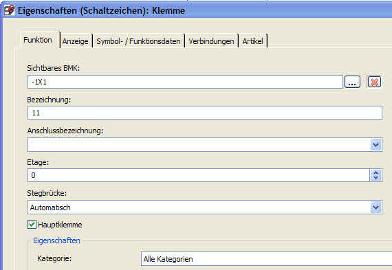

hätte ne Frage zum automatisch erstellbaren Klemmenplan in eplan P8 1.7.12
Wie werden in eplan Doppelklemmen eingefügt, sodass diese später im Klemmenplan auch richtig zugeordnet werden?
Also eplan ist bei mir frisch installiert und ich habe auch keine zusätzlichen Symbole hinzugefügt.
Außerdem hab ich auch erst vor kurzem angefangen damit zu zeichen.
Hab nur das normale Symbol einer Klemme zur Auswahl.

unter den Eigenschaft der Klemme ist die Funktion "Etage" für Mehrstockklemmen.

Hallo Rio,
es gibt verschiedene Doppelstockklemmen!
Sollen die Ebenen verbunden sein oder getrennt?
Wenn getrennt dann:
- 2 Einzelne Klemmen zeichnen (zB. Klemme mit Steg 2 Anschlüsse)
- Unter Eigenschaften die eine mit Ebene 1 und die andere mit Ebene 2 deklarieren
- Die "1" als Hauptklemme bezeichnen und mit der Artikelnummer versehen
- Die "2" als nicht Hauptklemme (haken rausnehmen) somit kannst du da keinen Artikel mehr hinterlegen
