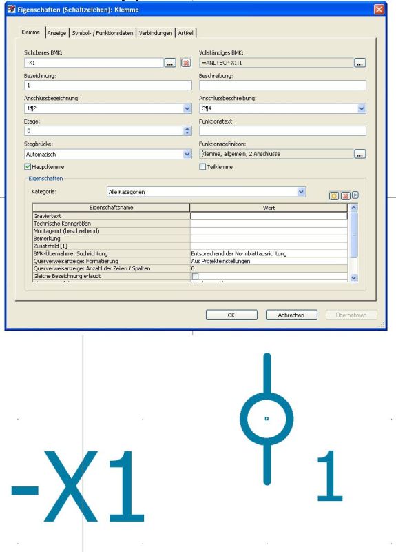

ich bin gerade neu in P8 und möchte einen Klemmenblock X1 bbestehend aus 5 Klemmen (also mit 10 Klemmstellen)etwas anders darstellen.
Ich möchte an jeder Klemme die beiden Klemmstellen nummerieren. Im Bild habe ich meine Vorstellung mal gezeichnet.
Die Klemme heißt X1:1. Ich hätte jetzt noch gern eine 6 in der unteren Zeile als Zusatzfeld. Bei der nächsten Klemme X1:2 und eine 7 usw.
Wie kann man soetwas bauen?

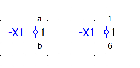

du könntest eine Klemme mit 2 Anschlüssen nehmen, diese -X1:1 nennen und die beiden Abgänge mit a und b oder 1 und 6
Dann hiessen die -X1:1a / -X1:1b bzw. -X1:1 1 / -X1:1 6.
Ich denke, dass wäre einfacher als das zu basteln, was dir da vorschwebt.

danke für den Tip. Ich habe die Klemme verwendet, allerdings wird nur X1:1 dargestellt. die Benennung der beiden Anschlüsse fehlt. Muss in den Eigenschaften noch etwas eingeschaltet werden?

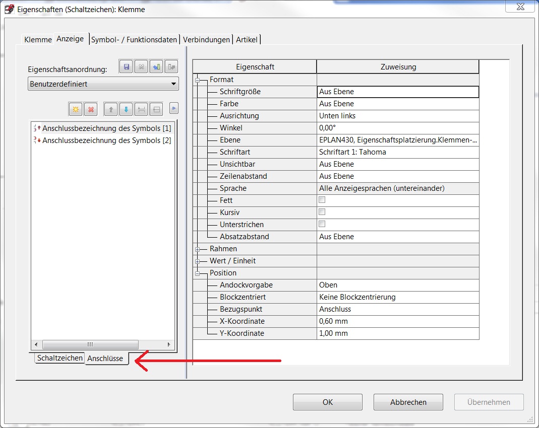

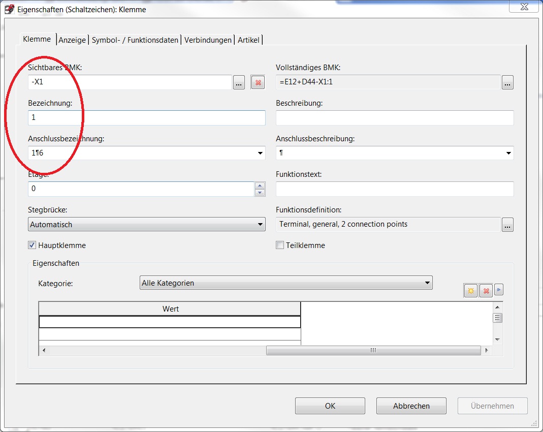

Wenn du in den Eigenschaften des Klemmensymbols gehst, kannst du die Anschlüsse im Reiter 'Anschlüsse' einstellen (Bild 1).
Ich habe die zusätzliche Information in die Anschlussbezeichnung gepackt (Bild 2).

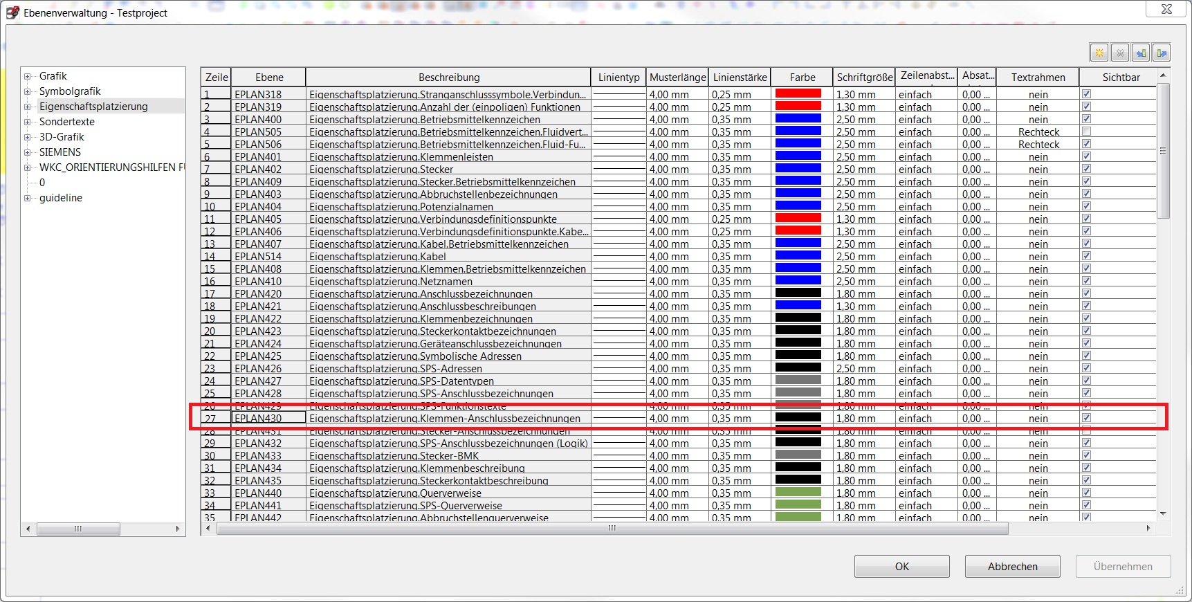

In der Grundeinstellung in der Ebenenverwaltung sind diese auf unsichtbar eingestellt, dass kann da aber auch ändern, so dass sie immer angezeigt werden (Bild 3)

ich habe die Einstellungen genau so vorgenommen wie Du es beschrieben hast. Ich hatte die Einstellungen auch gestern schon genau so getestet, jedoch ohne Erfolg. Der Eplan Service weiss auch nicht was es ist. Eventuell gibt es heute Abend eine Neuigkeit von Eplan.
