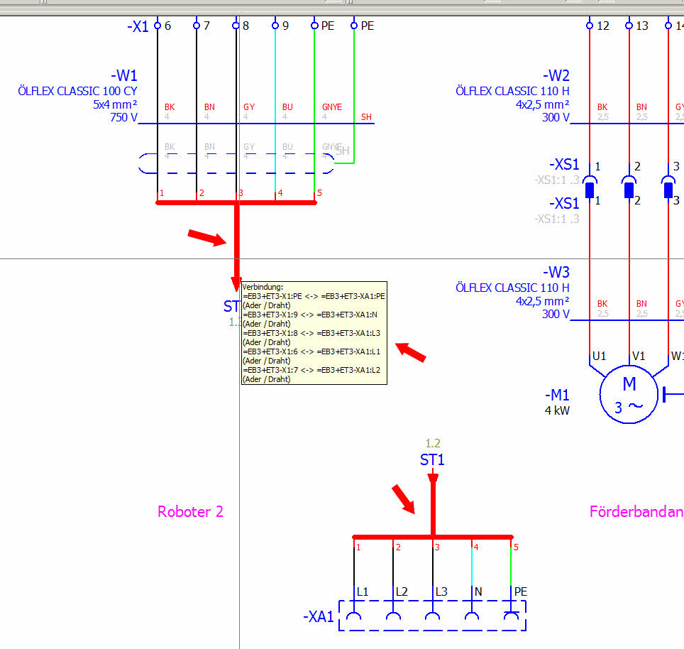

Hallo, habe folgendes Problem mit meinem EPlan.
Wenn ich von irgendeinem EPlan Projekt einen Kabelplan erstelle kommt es vor dass manche Kabel im Kabelplan nich vorkommen, im Projekt selber aber enthalten sind! Habe dann bei den Einstellungen der einzellnen Kabel die im Kabelplan vorkommen und bei jenen die nicht vorkommen nachgeschaut und keine abweichungen feststellen können.
Hoffe jemand weiß Rat

Im Anhang der Kabel -3W1 der im Kabelplan auch nicht vorkommt.
Beiträge: 15740
Professional
2.7.x
Expertenmenü :)
erstellt am: 31. Jul. 2012 17:12    Editieren oder löschen Sie diesen Beitrag!  <-- editieren / zitieren -->   Antwort mit Zitat in Fett Antwort mit kursivem Zitat    Unities abgeben: 1 Unity (wenig hilfreich, aber dennoch)2 Unities3 Unities4 Unities5 Unities6 Unities7 Unities8 Unities9 Unities10 Unities Nur für OBS1 10 Unities + Antwort hilfreich
Könntest Du mal auf das Plus neben dem Kabelnamen drücken und dann ein Bildchen machen so das man die einzelnen Funktionen sieht?
Am Rande: Mit Deinem Stranganschluss scheint etwas nicht zu stimmen. Der muss von der Kreuzung zur Abbruchstelle auch "dick" sein (siehe mein Bildchen). Wenn nicht werden keine richtigen Verbindungsdaten erzeugt. Eventuell ist das auch das Problem. Verbindungen sind aktuell (Menü Projektdaten - Verbindungen - Aktualisieren)? Wie sieht der Stranganschluss auf der anderen Seite aus? Haben Deine Stranganschlüsse jeweils eigene Stranganschlussbezeichnungen, aber immer paarweise?

Hallo danke für die Antwort habe nachgeschaut und festrgestellt dass bei mir alle Stranganschlüsse von der mitte zur Abbruchstelle dünn sind.
Wie kann man das ändern oder kontrolieren?
Anbei das Bildchen von Kabelnavigator.

Hallo !
Zumindest das Kabel 3W1 hat gar keine Adern.
Sind denn die Stranganschlusse auch eindeutig
bezeichnet ?

Hab's jetzt nicht nachgestellt, aber beim Kabelplan
sammelt der Datenbereich ja Adern auf,
ergo keine Adern, kein einziger Eintrag im Datenbereich,
Kein Kabelplan.
Eine Klemmleistendefinition ohne Klemmen
taucht m. W. auch nicht als Klemmenplan auf.

Hallo und guten morgen.
Habe jatzt nochmals nachkontroliert und habe gesehen dass im Kabelplan nur die Kabel nich angezeigt werden die in Verbindung mit einem Stranganschluss sind. Kann es also sein dass mit meiner Eplan Version etwas nicht simmt oder sind es nur einstellungen damit diese Stranganschlüsse funktionieren?
Im Bild sieht man das Fenster das sich öffnet wenn ich einen Stranganschluss öffne und wie gesagt im Menüpunkt Einfügen finde ich auch keinen Stranganschluss!

Hallo !
Strangsnschlüsse sind Teil des Moduls Single-Line
und in der Select nicht enthalten.
Unabhängig davon hat derjenige, der die Strangsymbole
platziert hat, kein eindeutigen (paarweisen)
Bezeichnungen vergebend.
Dadurch entstehen keine korrekten Verbindungen
und das Kabel hat keine Adern.
Ersetze mal die ganze Stranganschlussdarstellung
durch einzelne Abbruchstellen ( auf beiden Seiten),
dann sollte es klappen.

Hallo danke für die Antwort werde die Stranganschlüsse durch normale Abbruchstellen ersetzen.
