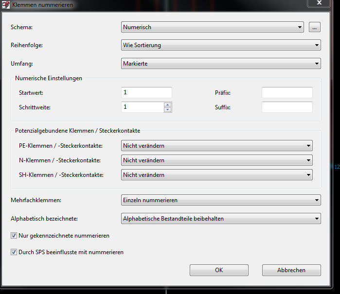

Guten Morgen,
Mir ist aufgefallen, dass bei mir die Klemmenleistennummerierung nicht funktioniert .Egal ob ich es im Klemmenleisten-Navigator oder im Schaltplan durch markieren der Klemmen probiere(Bild 1), EPLAN nummeriert die Klemmen nicht. Kann mir jemand sagen warum nicht?
Vielen Dank für Antworten

Mach mal das Häckchen bei "nur gekennzeichnete nummerieren" raus, dann sollte es gehen.

Nimm als erstes mal das Häkchen bei "Nur gekennzeichnete nummerieren" raus denn:
Auszug aus der Online-Hilfe: Nur gekennzeichnete nummerieren: Ist dieses Kontrollkästchen aktiviert, werden nur die Klemmen / Steckerkontakte nummeriert, die als Bezeichnung ein "?" enthalten.
Und Du hast ja keine Bezeichnungen mit dem "?" laut Deinem Bildchen...

Ja, das war es. Dankeschön!
