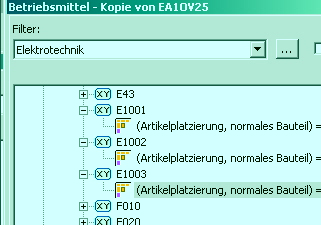

Hallo Welt
Wenn ich ein Gerät einfüge, dem ein Graphikmakro und als Artikel eine Baugruppe hinterlegt ist, wie sollte sich das alles verhalten?
Die in der Baugruppe hinterlegten Artikel bleiben nach dem einfügen irgendwo verschollen. (Siehe die je Plazierung fünf fehlenden Artikeln im Bild   )
Was macht EPLAN hier?
Thanks for your Light into Darkness

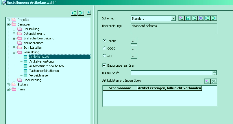

Andert sich etwas wenn due die Einstellung aktivierst (Bild anbei)?

Nein leider.
Auch nicht wenn ich das Hagerl in der Einstellungen/Benutzer/Verwaltung/Artikelauswahl setze und entferne.

Hallo !
Am Artikel muss in der AV eingestellt werden,
dass  dieser im Aufbau verteilt zu platzieren ist.
Ich glaub da ist ein Häkchen auf der Registerkarte "Baugruppe".

Servus und Danke für den Hinweis.
Leider keine Veränderung.
Die Montageplattenbestückung ist einfach sehr, ich sag jetzt einmal, sparsam ausgestattet.

Hallo !
Leider kann ich nicht sagen, ob Deine Systeminfo (noch) stimmt, aber die Build 3725 ist halt schon sehr betagt
Ab der 2.05 (oder 2.0.9) klappt das auf jeden Fall mit dem Haken.
Dann werden auch im 2D-Schaltschrankaufbau-Navi die einzelnen Artikel mit anderem Icon im Baum dargestellt
(ebenso im BM-Navi).
