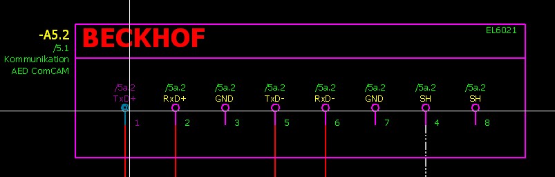

Tach auch ePlan Gemeinde,
Habe folgende Fehlermeldung: "Das Betriebsmittel verwendet mehr Funktionen als vom zugehörigen Artikel bereitgestellt werden"

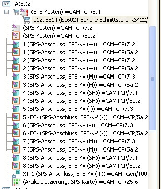

Folgendes habe ich gemacht habe ein SPS Kasten (Beckhoff EL6021 Serielle Schnittstelle RS422/RS485) mit Funktionsschablone, siehe Bild Betriebsmittelnavigator. Ziehe ich nun aus den Betriebsmittelnavigator PIN 1 (SPS-Anschluss, SPS-KV (+)) auf eine einpolige Seite dann heißt der Anschluss auf einmal: =CAM+CP-A(5.)2:X1:1 richtig wäre aber: =CAM+CP-A(5.)2:1 wo kommt diese X1 her? Stecker-BMK? wurde in der Funktionsschablone nicht definiert.
Was mach ich falsch?

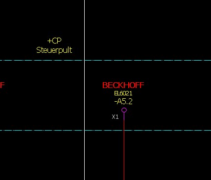

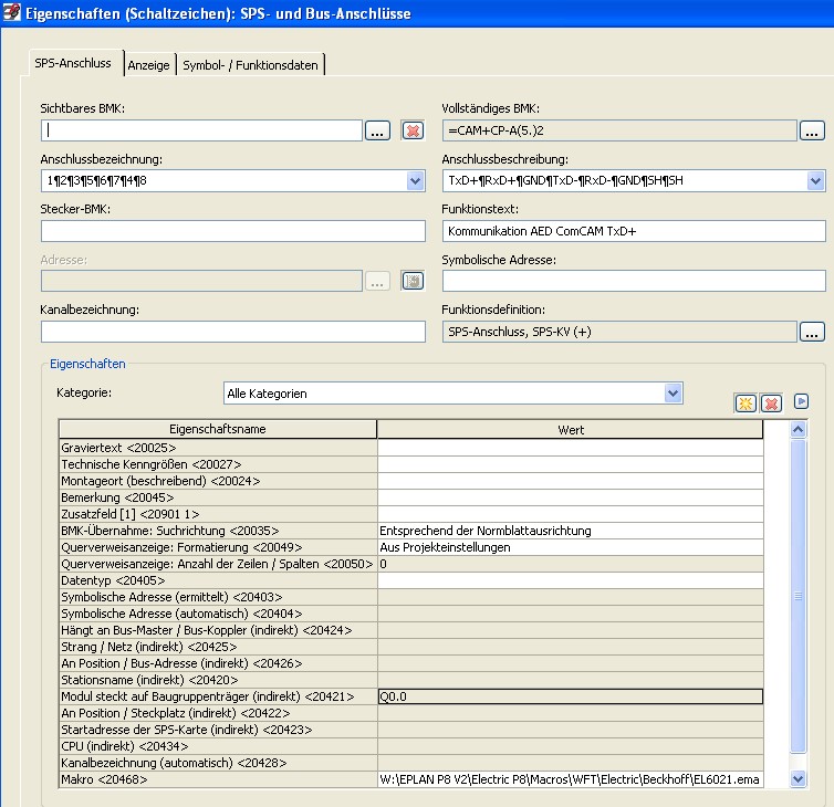

EDIT: habe noch mal 2 Screenshots eingefügt, zur Verdeutlichung

mich würde mal die Funktionsschablone interessieren.
Davon mal abgesehen, einen TxD+ mit Kartenversorgung zu definieren finde ich schon ziemlich merkwürdig

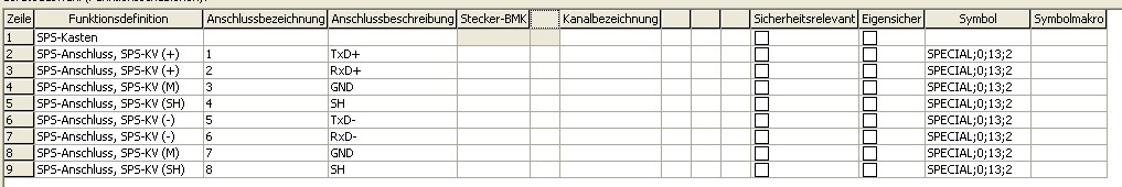

die Definition Kartenversorgung werde ich wohl ändern denn das passt mir auch nicht wirklich.
Anbei Screenshot Funktionsschablone

Also die Fehlermeldung kommt mit Sicherheit u.a. von den Anschlüssen 5 und 6.
Was macht der Anschluss -X1:1 auf der Seite =CAM+Gen./100 ?

erstellt am: 26. Jul. 2012 12:17    Editieren oder löschen Sie diesen Beitrag!  <-- editieren / zitieren -->   Antwort mit Zitat in Fett Antwort mit kursivem Zitat    Unities abgeben: 1 Unity (wenig hilfreich, aber dennoch)2 Unities3 Unities4 Unities5 Unities6 Unities7 Unities8 Unities9 Unities10 Unities
wenn ich Anschluss 1 einpolig auf die Seite =CAM+Gen./100 platziere dann wird daraus Anschluss -X1:1 und das verursacht die Meldung
