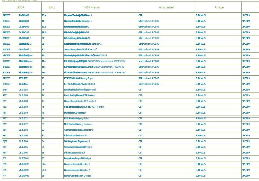

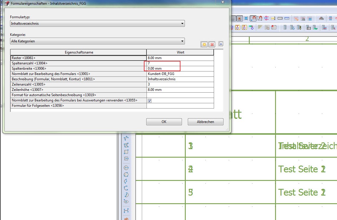

Ich habe mein eigenes Inhaltsverzeichnis editiert.
Beim Auswerten, wenn die erste Seite voll ist, erzeugt es mir jedoch keine neue Seite, sondern überschreibt mir die Erste, jenaach Anzahl der Seiten 2-3 Mal (siehe Bild).
In den Formulareigenschaften habe ich die Eigenschaft "Formular für Folgeseiten" eingetragen und auch die anderen Eigenschaften sind eigentlich gleich.
Was habe ich vergessen?

es ist relativ einfach.
Du hast bei Spaltenzahl 7 stehen, allerdings verschiebst du den Text nicht, dazu müsstest du bei Spaltenbreite was eintragen.
Also entweder, die Spaltenzahl löschen und wenn du Spalten haben möchtest, den Abstand definieren.
Alex

Super..hat funktioniert..zu mindest in meinem Projekt.
Ich habe die Vorlage in einem anderen, grösseren Projekt getestet und dort gibt es immer noch das gleiche Problem. siehe Bild

@Seeya: Hast du in dem größeren Projekt die Stammdaten aktualisiert?
Dienstprogramme -> Stammdaten -> aktuelles Projekt aktualisieren
am besten auch noch
Dienstprogramme -> Stammdaten -> aktuelles Projekt vervollständigen
Falls das nicht klappt, es einmal über "aktuelles Projekt abgleichen" probieren und das Formular händisch auf die linke Seite schieben.
Manchmal hakt der Automatismus.

Danke Michael..Projekt aktualisieren hat funktioniert!
