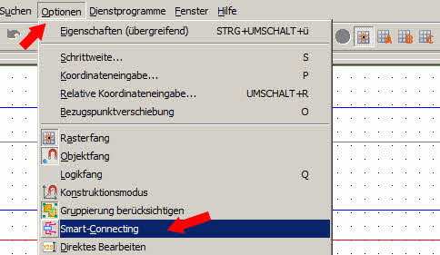

Ich war vor kurzen bei einer Schulung. Dort hatten wir eine einstellung im Eplan, wobei die Verbindungs Linien mitgehen wenn man ein Symbol verschiebt.
Jetzt finde ich die entsprechende einstellung nicht mehr. Kann mir jemand sagen wo diese ist?

Das kann man unter den Optionen einschalten und nennt sich Smart Connecting. Siehe Bildchen...
