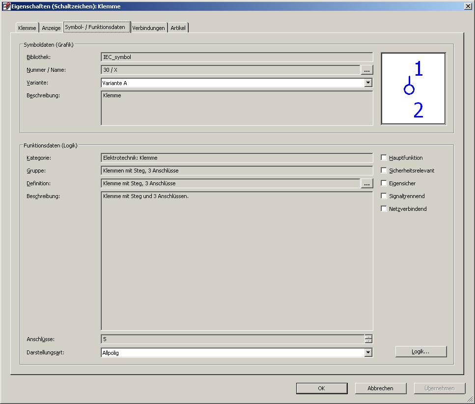

ich habe mal wieder ein kleines Problem.
Platziere ich eine Klemme auf der Montageplatte aus dem 2D-Schaltschrankaufbaunavigator,
so wird mir diese auch einwandfrei auf der Montageplatte platziert.
Führe ich nun einen Prüflauf aus, so erhalte ich folgende Meldung (nicht genauer Wortlaut):
Platzierte Klemme auf der Montageplatte nicht im Stromlaufplan vorhanden.
Hat jemand eine Idee? Dieses Problem habe ich nur bei Klemmen.
Es macht keinen Unterschied, ob ich die gesamte Klemme (Rechteck) oder einzeln einfüge.
Platziert ihr beim erstellen von Makros in einem Makroprojekt auch eine Artikelplatzierung?
Diese wird ja eigentlich beim einfügen des z.b. Klemmenmakros automatisch platziert oder?

Hallo kuddel,
ist das die Meldung 012010?
Dann mach mal bei der ersten (oder sonst einer?) Klemme der Klemmleiste
im Register "Symbol-/Funktionsdaten" einen Haken bei "Hauptfunktion".
gruß
ger nim

danke für die Antwort.
Jetzt ist die Meldung verschwunden, dafür habe ich diese
017005.
Eine Idee?

Bin gerade nicht an meinem Eplan-Platz.
Könnte das die Meldung"..zu viele Hauptfunktionen" sein?
Dann sieh mal nach ob wirklich nur eine Klemme als Hauptfunktion markiert ist.
gruß
ger nim

Ja genau die Meldung ist das.
Es ist nur eine Klemme als Hauptfunktion markiert.

Die Meldung kommt aber erst, wenn ich eine Klemmleistendef. erzeugt habe!

Platzierst Du die Klemmen einzeln oder als Block?
Vielleicht ist die vorgehensweise bei einzeln platzierten Klemmen anders? Damit habe ich keine Erfahrung.
edit sagt:
Das hat sich jetzt überschnitten
Ich glaube die Klemmleistendef. hat den Haken "Hauptfunktion" aktiviert. Mach den evtl. mal weg.

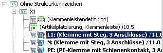

AKS-biker
Elektromechaniker
Sehen Sie sich das Profil von AKS-biker an!   Senden Sie eine Private Message an AKS-biker  Schreiben Sie einen Gästebucheintrag für AKS-biker
Beiträge: 548
Registriert: 20.02.2007
EPLAN 5.70 SP1 Hotfix2
ELCAD 7.3.2
EPLAN P8 1.9.10
EPLAN P8 2.0 SP1
EPLAN P8 2.1 SP1
EPLAN P8 2.2
EPLAN P8 2.3
EPLAN P8 2.4 Hotfix
EPLAN P8 2.5 HF4
EPLAN P8 2.6
erstellt am: 20. Jul. 2012 08:14    Editieren oder löschen Sie diesen Beitrag!  <-- editieren / zitieren -->   Antwort mit Zitat in Fett Antwort mit kursivem Zitat    Unities abgeben: 1 Unity (wenig hilfreich, aber dennoch)2 Unities3 Unities4 Unities5 Unities6 Unities7 Unities8 Unities9 Unities10 Unities Nur für kuddel7000 10 Unities + Antwort hilfreich
Ich habe diese Problem behoben in dem ich bei der Klemmleistendef. mir einen Endhalter z.Bsp den 3022218 von Phönix eingetragen habe und diesen nach dem plazieren als Klemmleiste definiert habe.
Artikelplazierung -> Funktionsdefinition -> Klemmleiste.
Vielleicht funktioniert es bei dir auch.
Gruß Katrin
eine Klemmenleistendefinition wird beim Erzeugen automatisch als Hauptfunktion definiert/angehakt.
-gib das mal in der eplan-Hilfe ein: Verwaltung von Klemmenleisten und Klemmen
(Hilfe kannst du mit Taste [F1] aufrufen)

kuddel7000
Entwickler
Sehen Sie sich das Profil von kuddel7000 an!   Senden Sie eine Private Message an kuddel7000  Schreiben Sie einen Gästebucheintrag für kuddel7000
Beiträge: 53
Registriert: 25.06.2012
Eplan Electric P8 2.1 SP1
Eplan Electric P8 2.2
Eplan Pro Panel Professional
Windows 7 Professional
erstellt am: 20. Jul. 2012 13:15    Editieren oder löschen Sie diesen Beitrag!  <-- editieren / zitieren -->   Antwort mit Zitat in Fett Antwort mit kursivem Zitat    Unities abgeben: 1 Unity (wenig hilfreich, aber dennoch)2 Unities3 Unities4 Unities5 Unities6 Unities7 Unities8 Unities9 Unities10 Unities
also ich bekomme es nicht wirklich sauber zum laufen.
Mit dem Trick über den Endhalter geht es. Aber das kann auch
nicht die Lösung für das Problem sein.
Hat jemand ein Beispiel wo es sauber funktioniert?
Die Hilfe hilft mir an dieser Stelle auch nicht so richtig weiter.
Danke!
@Geronimo: es macht keinen Unterschied ob ich eine Klemmleiste oder die Klemmen einzeln platziere!
