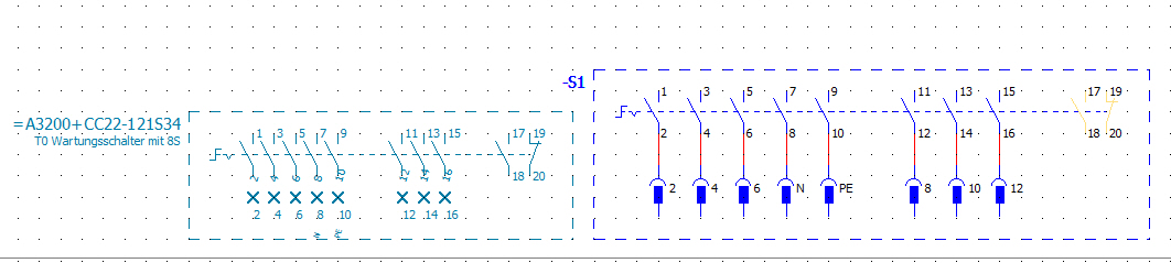

erstmal ein dickes DANKE an dieses Forum hier, es hat mir schon bei vielen Sachen geholfen.
Wir haben einen Schaltplan bekommen (.pdf - ist wohl ein LogoCAD Plan) der in EPLAN P8 umgewandelt werden soll....
Es geht um das Symbol im Anhang, ich hab auch schon das Data Portal durchsucht aber kein passendes Symbol gefunden. Einen Artikel für das Symbol hätte ich von Eaton ein T0 Wartungsschalter mit 8S.
Vielleicht kann mir ja hier der ein oder andere weiterhelfen.
Grüße Ronny

Hallo Ronny,
so als fertiges Symbol wirst Du das wohl erst einmal nicht bekommen, ausser jemand hat genau dieses Teilchen schon im Einsatz.
Man könnte sich das aber aus den Standardsymbolen zusammenbauen und als Makro dann ablegen bzw. dem Artikel zuordnen. Hat den Vorteil wenn man das Gerät dann benutzen will kann man das elegant einfügen (Menü Einfügen / Gerät) und hat alles parat...

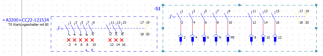

P8_V2_Ronny_T0_8S_2012_07_19.zip
Schon erledigt?
Wenn nein dann mal im Anhang ein Beispiel wie man es lösen könnte...

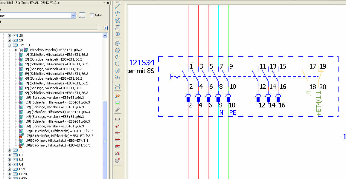

Morgen,
danke für dein Bsp., bei mir kam es zu Darstellungsfehlern da ich 2 Symbole die du verwendet hast nicht hatte.
Hab mir selber eins gemacht.
Meine Frage: Wie kriege ich es hin das es zum Schluss 1 Symbol ist?
Bei Dir ist egal wo ich drauf gehe in dem Symbol das ganze Symbol eingefärbt, bei mir nur immer das Bauteil was ich auch gerade ausgewählt habe.....
Grüße Ronny

Original erstellt von Ronny A.:
ich denke das ist Gruppierung
alle Objekte markieren - das sollte zu Dein "Symbol" gehören
dann taste G (Gruppierung)
und das Gruppierung beachten

Das ist es - DANKE !
