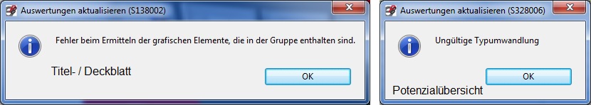

Weiß einer von euch, was das ist (1. Bild)... Betrifft nur ein Projekt.

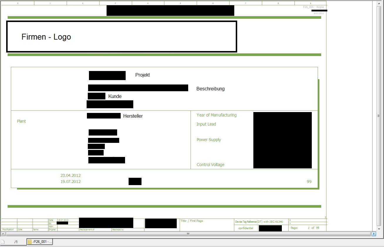

Deckblatt und Potenzialübersicht gelöscht. Neu Auswerten ging nicht. Hab das Projekt Reorganisiert. Deckblatt und Potentialübersicht wieder vorhanden. Jetzt sieht aber das Deckblatt so aus. (3. Bild)

Ich weiss nicht was die Meldungen bedeuten, aber ich habe das Gefühl, dass in Deinem Formular die Sprachen in den Texten etwas durcheinander geraten sind. Kontrolliere bitte zuerst unter den Projekteinstellungen, welche Sprache als Quellsprache und welche als Ausgabesprache bzw. für Einsprachig (variabel) eingestellt ist. Anschließend öffne Dein Deckblatt und gehe alle Texteinträge durch. Prüfe dabei wie die Texte (auch die Sondertexte!) am Reiter Format in der Eigenschaft Sprache eingestellt sind. Um sicher zu gehen, dass ein Text in die richtige Sprache eingetragen ist, kannst auf dem Reiter Text im Eingabefeld das Kontextmenü aufrufen und den Menüpunkt Mehrsprachige Eingabe wählen. Ich vermute, dass irgendwo dort der Hund begraben ist.

Das einzige war, daß ich den Platzhaltertext bei Comission auf unsichtbar gestellt hab und dann ausgewertet. Ich war ja schon an der Fertigstellung, letzte kleine Änderung und Beschreibungen, etc.
Nur noch neue Seitennummerierung, Auswerten, Export... und dann das.
Das is aber nicht die Ursache, sondern müsste die Folge sein.
Is Eher sowas von einer größeren Macht verursacht. (Größenordnung: Server-Probleme, Datenbankabschüsse und so Zeugs)

Ich glaube nicht, dass die Projektdatenbank defekt ist, dann müsste EPLAN öfters abstürzen. Auch Server- oder Netzwerkprobleme würde ich zunächst ausschließen. Es könnte allerdings etwas mit der Grafikkarte zu tun haben. Arbeitest Du überhaupt lokal mit EPLAN oder über Terminalserver?
Könntest Du das Projekt evtl. auf einem anderen Rechner öffnen? Treten dann die gelichen Probleme auf? Oder könnte sich vielleicht jemand anderer anmelden und der das Projekt öffnen. Auf diese Weise könnte vielleicht eingegrenzt werden, ob das Problem PC- oder Benutzergebunden ist.
Die Benutzereinstellungen von P8 lassen sich übrigens ganz einfach zurücksetzen. In der Verknüpfung, womit EPLAN gestartet wird, muss in der Befehlszeile der Schalter /SETUP eingefügt und nach dem ersten Start wieder entfernt werden. Dadurch werden die Einstellungen - und damit auch die Oberfläche - auf den Stand zurückgesetzt, als wäre EPLAN zum allerersten Mal gestartet.

- Problem war menschiliches Versagen. Das Backup hat die aktuellen, mit veralteten, Daten Überschrieben.
