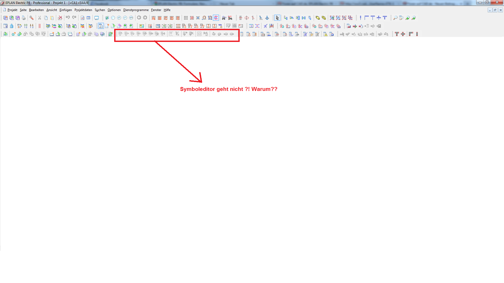

will auf den Symboleditor zugreifen, allerdings ist die Leiste "grau", also ich kann nichts anklicken.
Weiß mir einer zu helfen?!
Gruß ETK-1

Hallo !
Hast Du schon ein Symbol geöffnet ?
HINWEIS:
NIE, NIE, NIE, EPLAN Original-Smybolbibliotheken editieren !
Wenn ich noch fragen darf:
Was soll denn mit Symbolbau bewerkstelligt werden, also was musst Du erreichen ?

Wie meinst du das mit Symbol öffnen?
Ne ich will nichts ediditeren, ich will nur ein paar Pfeile zeichnen.

Pfeile? Oder meinst Du Abbruchstellen?

Nein, keine Abbruchstellen.
Pfeile wie dieser hier --> z.B.
Oder Symbolvarianten für Schütz Kontaktspiegel.

Hallo !
Ich denke, hier liegt ein grundsätzliches Mißverständnis vor
(bei Dir oder bei uns  )
Die von Dir angesprochenen Icons aus der Toolbar (die ausgegrauten)
benötigt man, wenn man eigene Symbole (in eigenen Bibliotheken) bearbeiten will.
Mit der Erstellung eines Schaltplans haben die gar nichts zu tun.
Daher nochmals die Frage:
Was genau möchtest Du machen (evtl. ein Bildchen malen damit
man nicht aneinander vorbeiredet).
@Pfeile:
Das sieht für mich trotzdem erstmal aus wie eine Abbruchstelle in EPLAN...

Aso, okey danke hat sich dann geklärt.
Wollte Pfeile zeichnen die auf etwas hindeuten. Aber die Sache hat sich erledigt. Eine eigene Bibliothek habe ich nicht.
Von daher kann es ja nicht funktionieren.
Danke nochmals für die schnellen Antworten.
