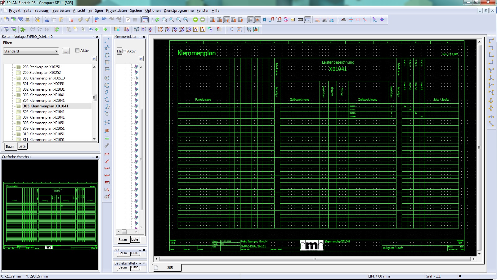

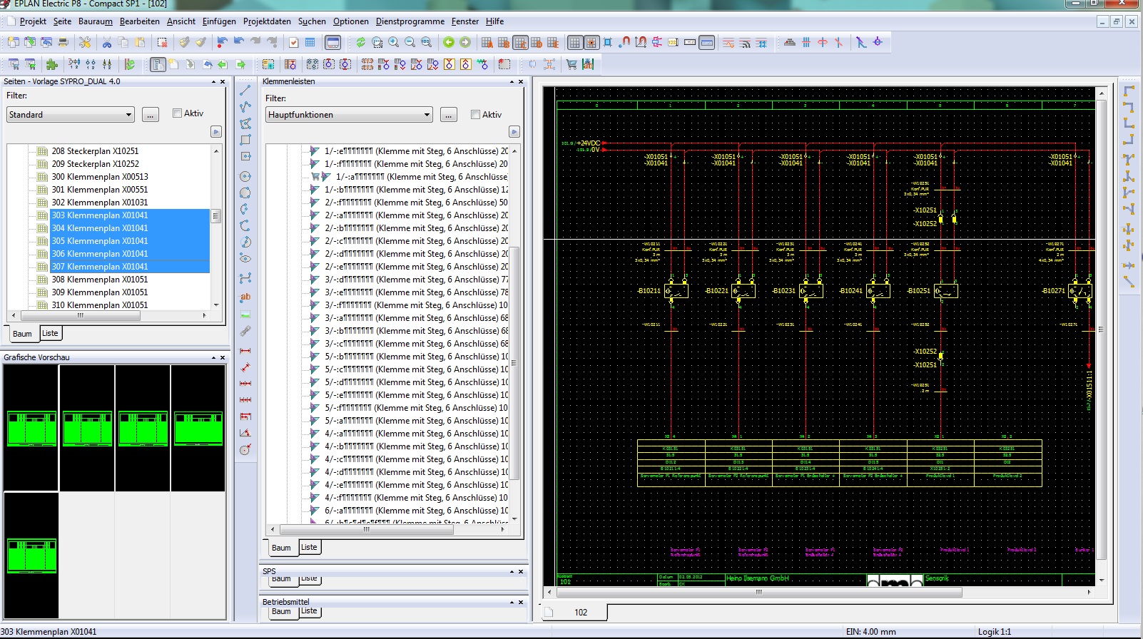

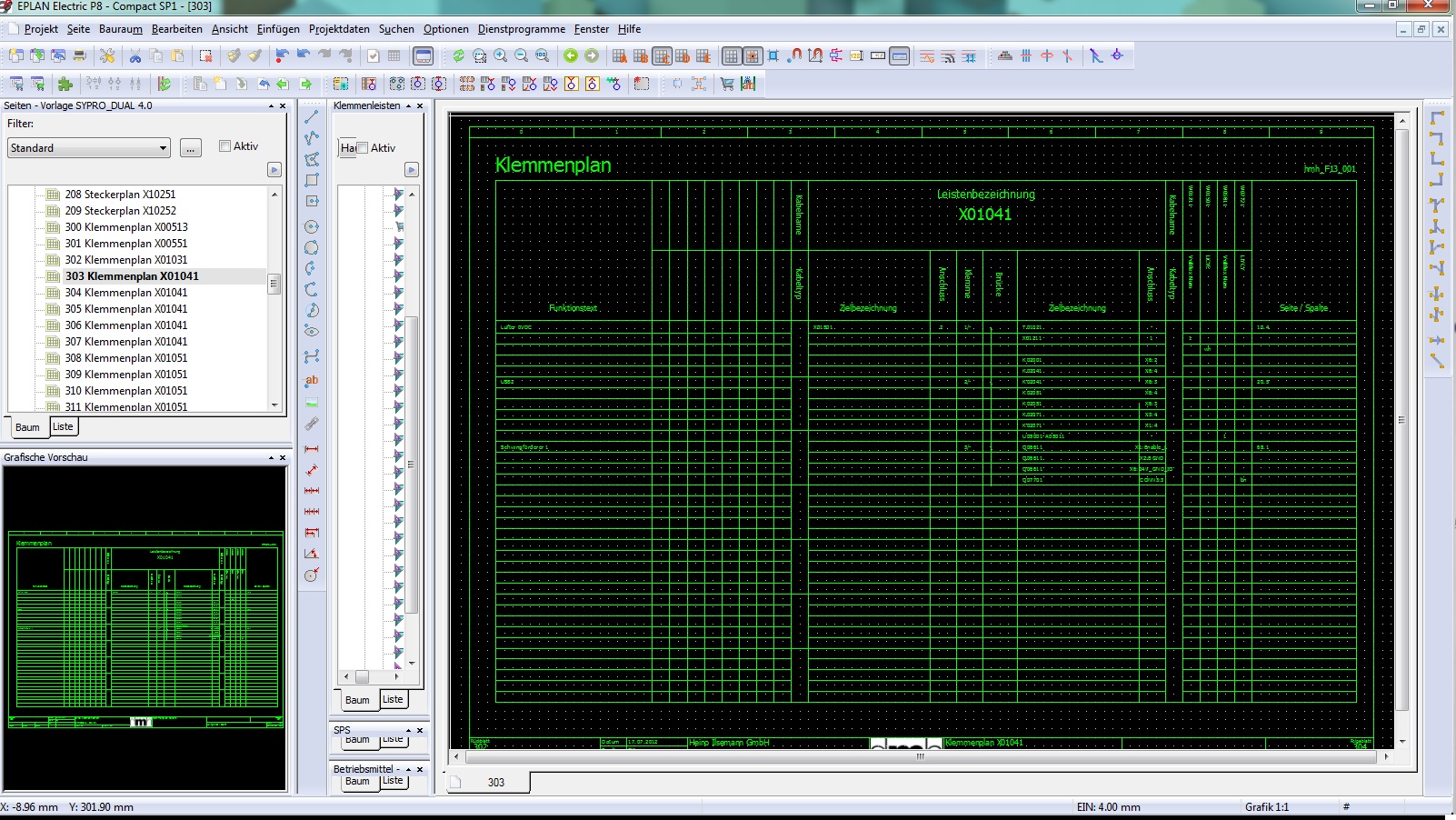

Bei der Auswertung der Klemmenpläne ist mir aufgefallen, dass auf meinem Computer 5 Seiten von der Klemme X01041 erstellt werden(Verteiler Klemme 0V mit Teilklemmen). Ursprünglich waren es aber nur 3 Seiten.
Auch wenn ich das originale Vorlageprojekt neu Auswerte entstehen bei mir 5 Seiten.
Wie auf den Bildern erkennbar sind einige Seiten fast leer und dazu meine Frage:
Anhand welcher Kriterien entscheidet E-Plan, wann es eine neue Seite beginnt für die gleiche Klemme?
Gibt es Benutzereinstellungen welche Einfluss darauf haben (da ich in den Projekteinstellungen nichts verändert und somit auch absolut das gleiche Formular benutze)?

du hast auf der rechten Seite 4 Spalten für Kabel, wenn ein fünftes dazu kommt, beginnt Eplan eine neue Seite.
Ich denke, dass du deine Intern/Extern Einstellungen an den Klemmen mal überprüfen solltest oder eine Formular mit mehr Kabeln.

Das mit den kabeln ist mir absolut nicht aufgefallen
Aber habe das zumindest in den Griff bekommen indem in das Normblatt angepasst habe. (Intern/Extern hat keinen bemerkbaren Einfluss gehabt)
Nur wieso das es jetzt auf einmal nötig war ohne das ich an dem Projekt was geändert habe ist mir noch ein Rätsel.
