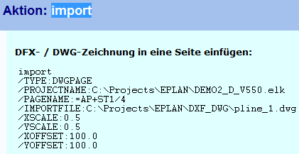

Moin zusammen,
Ich habe gerade einen Zeichnungssatz als DXF vorliegen, den ich zumindest grafisch in mein Eplan Projekt einbinden möchte. In den Dateinamen ist auch die Anlagenstruktur abgebildet. Z.B.: =2PS5.NA01+2UD10_1.DXF. Kann ich beim Import das automatisch übernehmen? Für über 100 Seiten das Ganze von Hand einzutragen ist nicht so prickelnd.
Andreas

das würde gehen, du müsstest dir aber ein Script schreiben dass den Dateinamen liest und danach den Parameter für den Import übergibt.
In der Hilfe ist auch ein Beispiel wie der Import per Befehlszeile aussieht.
