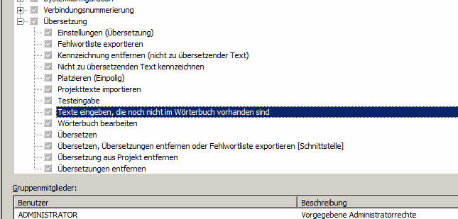

kann man in EPLAN Freitexte deaktivieren, so dass nur bestehende Übersetzungstexte verwendet werden können?
Kann man über die Rechteverwaltung sperren, dass User neue Übersetzungen anlegen? Wir möchten die Übersetzungen von einem speziellen User oder von außen pflegen lassen.

@Rechte Freie Texte
Siehe Bildchen. Die Eingabe von Texten kann man wohl grundsätzlich abschalten. Ist dann aber eher kontraproduktiv würde ich sagen...
@Rechte Übersetzung
Siehe ebenfalls Bildchen. Da kann man schon eine Menge einschränken über die Rechteverwaltung. U.a. auch das neue (Übersetzungs)Texte angelegt werden...

Wenn man die Eingabe von Texten über das Rechtemanagement abschaltet, dann kann man auch (durch Autovervollständigung) keine existierenden Übersetzungstexte mehr auswählen oder?
Leider können wir in unserer Testlizenz keine Rechte verwalten, sonst würde ich das testen.
Das müßte ich selbst mal probieren. Ich würde aber sagen das wenn ich keine Texte mehr benutzen kann alles andere natürlich mit stirbt...
Ich teste das mal...

Eplan war bei uns im Haus. Mann kann in der Rechteverwaltung einstellen, dass nur Texte aus dem Wörterbuch verwendet werden dürfen und keine Freitexte. Perfekt.
