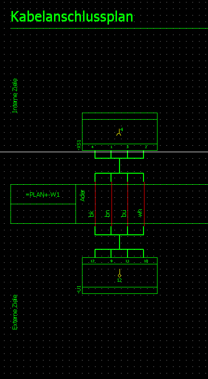

Hallo User,
ich versuche gerade meine Auswertungen zu optmieren bzw richtig darzustellen.
Im Schaltplan habe ich eine Baugruppe welche mit fertigen Anschlusßleitungen an einen Sensor angeschlossen ist (Bild1).
Diese liegen im Plan oberhalb der Baugruppe und sind extern.
Im Kabelanschlußplan wird aber der Stecker als intern und die Baugruppe U1 als extern dargestellt. Wie kann ich hier intern / extern beeinflussen?
Weiterhin gefällt mir nicht, das die Kontakte innerhalb des Steckers "durcheinander" dargestellt werden, mir währe lieber, wenn hier aufsteigend sortiert würde.
Hier abe ich auch noch nichts gefunden welches mir das ermöglicht.
Danke schon mal für Eure Hilfe

@Sortierung Pins
Die Sortierung orientiert sich im Kabelanschlussplan an der Reihenfolge der Adern der Funktionsschablone des Kabels. Was jetzt bei diesem Kabel sicher für diese Auswertung besser wäre würde bspw. bei einem Nummernkabel recht komisch aussehen wenn die Reihenfolge der Adern kreuz und quer in der Auswertung dargestellt werden...  Daher werden die Pins entsprechend der (aufgelegten) Reihenfolge der Adern sortiert.
@Intern/Extern tauschen
Du könntest mal am Kabel die Eigenschaft Kabel: Quelle und Ziel tauschen <20064> testen. Das sollte ausreichen damit in der Auswertung die interne/externe Seite entsprechend anders dargestellt wird.

Stellt sich mir leider die Frage wie ich die Eigenschaft am Kabel eintragen kann.

gerade gefunden. Scheint jetzt zu Funktionieren.
DANKE !
