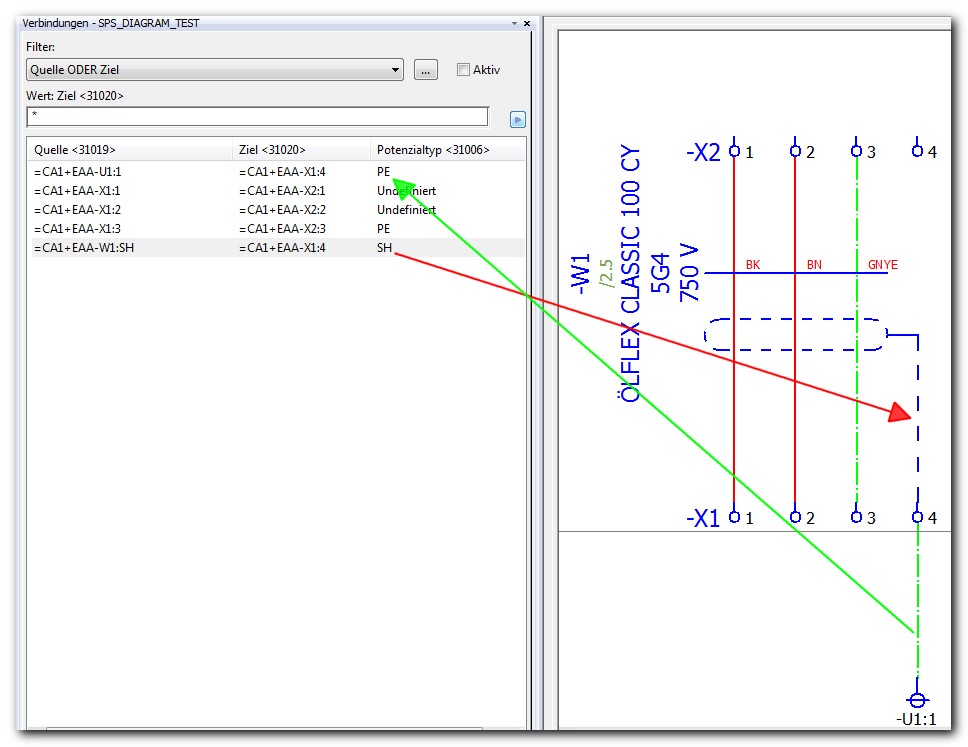

Das Abschirmungssymbol besitzt selbst fest den Potentialtyp "SH"
und diese Autoconnectinglinie hat eine eigene Ebene (unabhängig vom PE-Potential).
Jetzt kann man a) einen eingenen VDP auf der Schirm-ACL absetzen
und die Verbindungsgrafik steuern, oder (das mach ich öfter)
eigene Ebeneneinstellungen für die SH-Potentiale einstellen
(gleich die selben Einstellungen wie bei PE, oder autarke).
[EDITH sagt]:
Noch ein Bildchen aus dem Verbindungsnavigator wo das effektive Potential
ersichtlich ist.

Eigentlich passiert ja nix anderes:
AN der Klemme ist als Potential PE definiert,
das Abschirmungssymbol hat fest die Logik SH.
Nun treffen an der Klemme 2 verschiedene Potentiale zusammen: PE + SH
Es kann nur eines "gewinnen", in dem Fall halt SH (warum, muss man wohl einen Entwickler bzw.
den Spezifizierer fragen).
Wenn Du z.B. 2 Klemmen verbindest, und eine hat die Logik SH und die andere PE, dann gewinnt auch die Darstellung
der SH-Ebene (evtl. ist SH "höherwertiger" oder als letztes bei der Potentialsuch dran  )
Frei nach George Lucas: "Es kann nur einen geben..."

Das mit der Autoconnecting Ebene SH erklärt jetzt einiges.
Deshalb greifen keine Einstellungen an Logik usw.
Vielen Dank für die Info, habe die SH Ebene jetzt gleich eingestellt wie PE. Dann sollte es das Problem nicht mehr geben.
