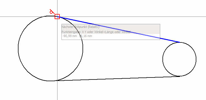

wollte gerate ein paar Zeichnungen mit EPLAN erstellen und dabei hätte ich auch tangentiale Linienverbinungen benötigt, aber mein Objektfang reagiert nicht auf Tangenten.
Wie kann ich  zwei Kreise unterschiedlichen Durchmessers mit Tangenten sauber verbinden? (z.B.: Riemenantrieb).
In der Schulung ging das ganz Einfach...braucht mir hierzu wieder extra Addons?
lg
Alois

Objektfang eingeschaltet?

wie gesagt, der Objektfang reagiert nicht auf Tangenten. Eingeschaltet ist er.
Mich machte das hier stutzig. Siehe screenshot.
Den Kontextmenüpunkt Tangential kann ich nicht finden...
wo sollte dieser sein?
lg
Alois
[Diese Nachricht wurde von hual am 12. Jul. 2012 editiert.]

Objektfang sollte reichen (siehe erstes Bild). Eplan fängt dann entsprechend automatisch.
Den Menüeintrag Tangential findest Du wenn Du eine Linie zeichnen möchtest und dann - vor dem zeichnen - die rechte Maustaste betätigst...

VOR dem Zeichnen rechte Maustaste...das wars.
danke,
Alois
