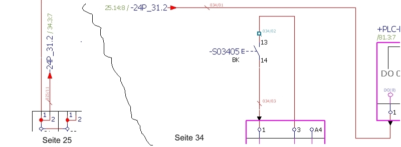

ich habe mal wieder ein Problem mit den Adern.
Unser Kunde möchte alle Adern im Schaltschrank mit einer Nummerierung versehen haben.
Er hat mir zwei Versionen vorgeschlagen.
1. Blatt und Lfd.Nr.(pro Seite) z.Bsp. 07001, wobei 070 für das Blatt steht und 01 die Lfd.-Nr. ist.
Bei dieser Variate habe ich zwei Probleme,
  1. EPLAN macht mir die Lfd.Nr. über den ganzen SLP und ich kann es nicht abstellen.
  2. Das Problem ist mehr von der visuellen Art, z.Bsp eine Drahtbrücke in der Praxsis ist ca. 50cm lang.
    grafisch beginnt die Ader aber auf Blatt 070 und geht auf Blatt 100 weiter. Also heißt die eine Seite des Drahtes z.Bsp 07001 und die andere 10011
Aus diesem Grund würde ich die
2. Adressierungsvariate bevorzugen und die z.Bsp soll heißen K07003/13, wobei
K = Kennbuchstabe
070 = Seite
03 = Strompfad
/ = Trennzeichen
13 = Anschlussbezeichnung
Ich bedanke mich im Vorraus für die Vorschläge und Anregungen

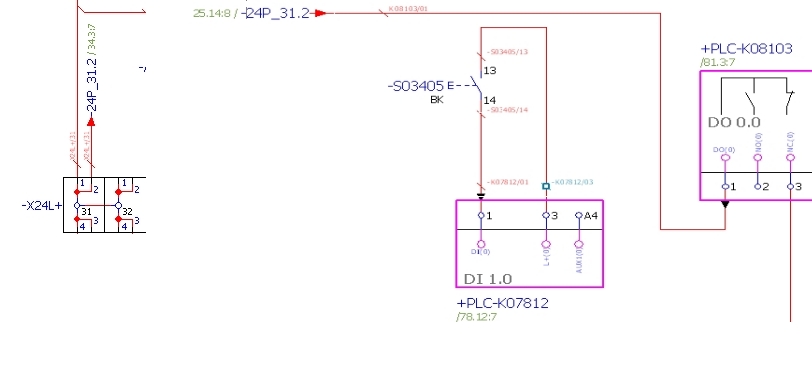

Danke Marc,
leider ist es nicht ganz was mein Kunde will. Die Adernummern müssen auf beiden Seiten des Drahtes sein.
ich habe mal zwei Beispiele für die Varianten gebastelt, wie es der Kunde will. Ich hoffe das macht es etwas klarer.
Gruß Katrin

Hallo Katrin
Immer die Kunden      ohne wärs aber auch eher schlecht
Abbruchstellen trennen nicht, sie reichen weiter.
Eine Verbindungsnummerierung sollte eindeutig sein. Auf einem Kabel steht ja auch an beiden Enden das gleiche. Sollte es zumindest
Wie Romy schon erwähnte, dürfte das automatisch nicht funktionieren.
Du könntest aber Quelle + Ziel an den Verbindungen bezeichnen lassen. (Anhang)
Es gibt aber doch dazu auch das schöne Formular, die Verbindungsliste - `F27.xyz.f27´.
-Soweit; aber ab hier muss ich dann passen
--marc
-->Ich würde die 1. Variante nehmen
-->Die Nummerierung ist beidseitig (Das u.a. kann auch in den Einstellungen: `Platzierung´ definiert werden)

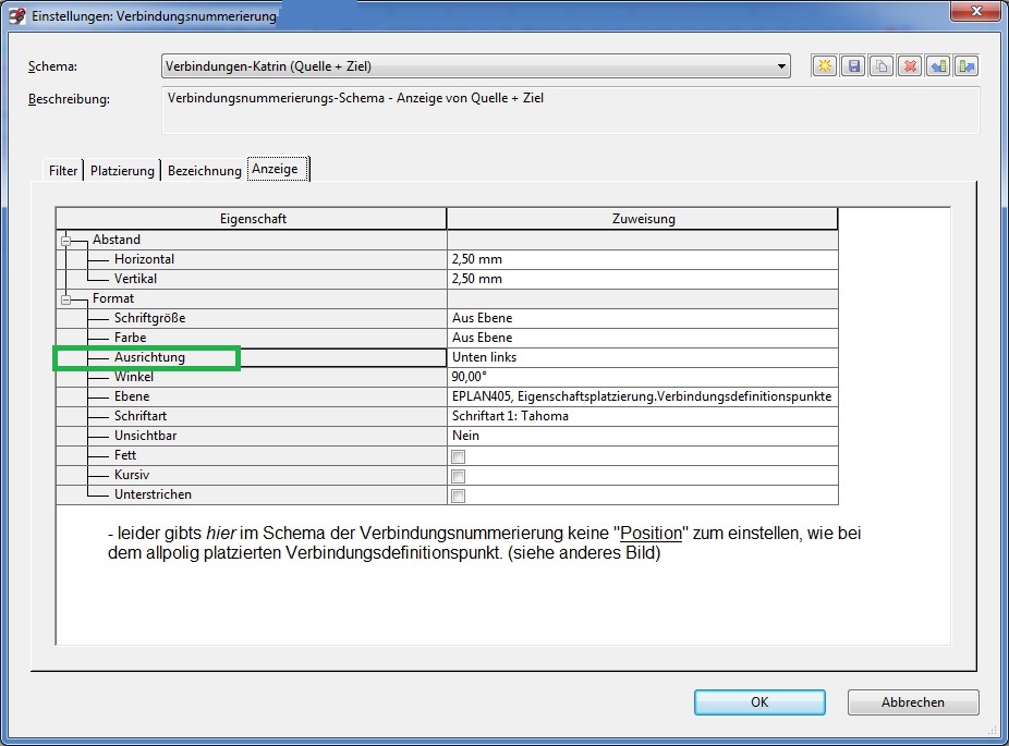

Noch eine Frage ich würde gerne den Text in der Y-Achse um 2 Raster verschieben, damit er nicht im Verbindungsstrich steht. Denn Eintrag in den Einstellungen ignoriert EPLAN, händisch kann ich es ausfüllen.
Habt Ihr eine Idee?

Zu Noch eine Frage weiß ich nich genau, was du meinst.
- in den Einstellungen: Verbindungsnummerierung - RegKarte: Anzeige gibt´s Abstandeinstellung. Obs das ist....
  --marc
______________________________________________________________________________________________________________
- in den Einstellungen: Verbindungsnummerierung - RegKarte: Bezeichnung -> gibts u.a. ReserveNummern pro Seite
-> Bearbeiten klicken -> Zähler -> Bearbeiten klicken -> Reserve/Seite
..anything is good, if its made of chocolate.

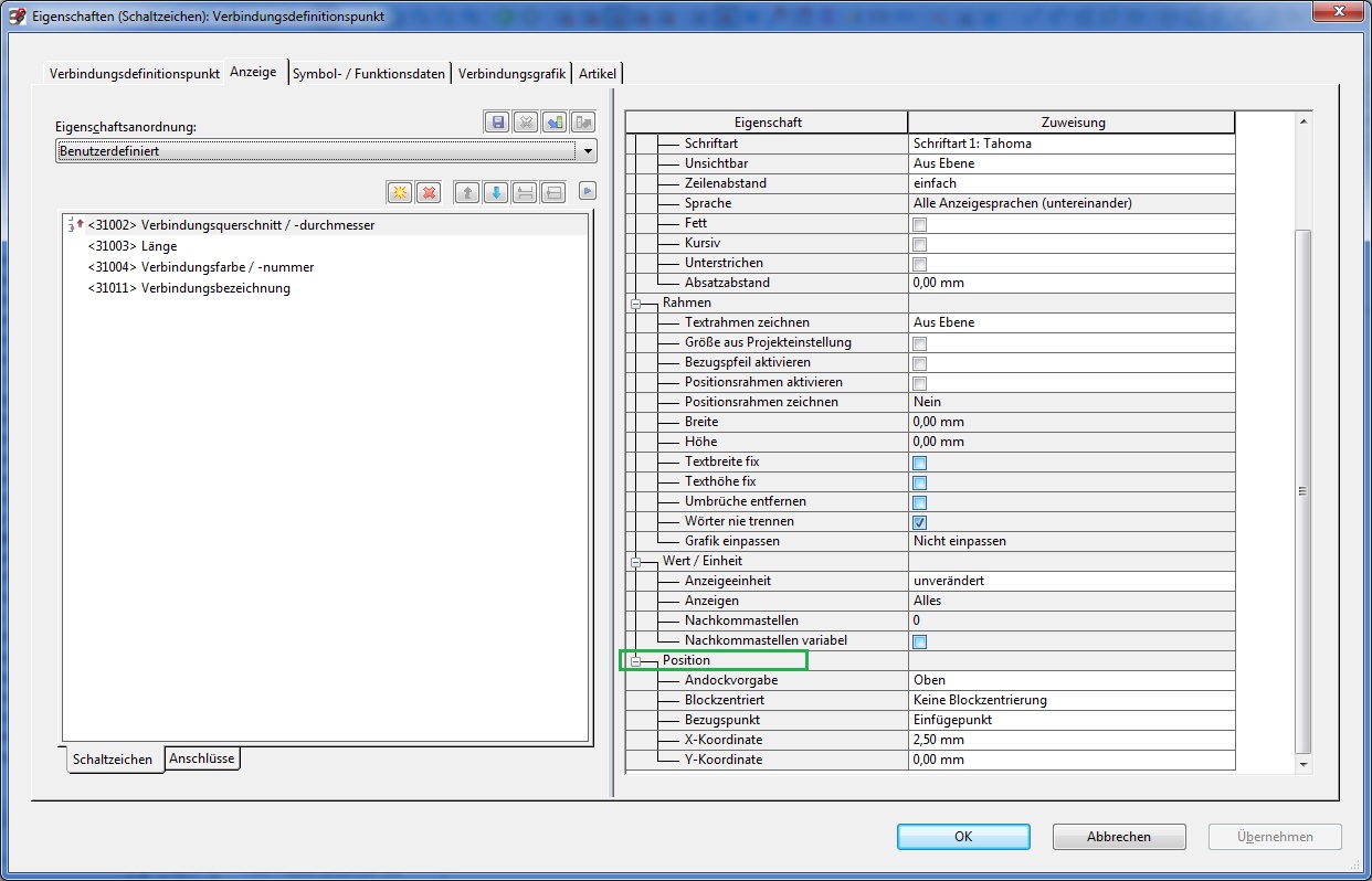

erstellt am: 16. Jul. 2012 12:33    Editieren oder löschen Sie diesen Beitrag!  <-- editieren / zitieren -->   Antwort mit Zitat in Fett Antwort mit kursivem Zitat    Unities abgeben: 1 Unity (wenig hilfreich, aber dennoch)2 Unities3 Unities4 Unities5 Unities6 Unities7 Unities8 Unities9 Unities10 Unities
Hallo Marc,
danke für den Versuch meine weibliche Neugierde zu stillen. Es hat ge
Das mit dem Cappuccino geht klar, wenn du im sonnigen Süden bist oder ich im hohen Norden, dann spendier ich dir einen Cappuccino.
Hallo Marc, ich habe jetzt am dem Bild noch einmal eine Bemerkung eingetragen, vielleicht ist dann klarer das ich möchte.

Hallo Katrin,
zu deinem noch ausstehenden "Problem" weiß ich leider keinen Rat.
Der allpolig platzierte Verbindungsdefinitionspunkt (Wörter gibts  ) hat die Möglichkeit der Positionierung mittels den xy-Koordinaten. Die Einstellungen der Verbindungsnummerierung leider nicht. Aber vielleicht geht das mit der Ausrichtung.
Grüßle
