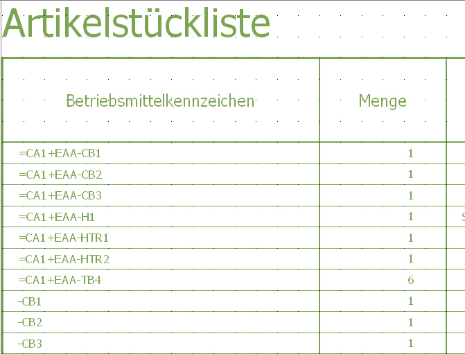

So, wiedermal komme ich nicht weiter.
Wie im Bild zu sehen ist, sind die Anlage und der Einbauort zu sehen. Diese Artikel sind nicht mal mehr vorhanden.
Darunter fangen dann die Artikel wieder an ohne die Anlage und Einbauort.
Projekt komprimieren hilft nichts, dass wenn ich neu generiere diese nicht mehr vorhandenen Teile nicht mehr auftauchen.
Was tun um diese Artikel los zu werden?

guck mal in den Stücklistennavigator, oder in den betriebsmittelnavigator. da solltest Du die Bauteile finden, vlt eine nicht platzierte Funktion oder eine Artikelplatzierung im Schaltschrankaufbau

Ja die Waren im Navigator tatsächlich noch zu finden!
Aber komisch, weil ich ja diese Dinge umbenannt hab und anscheinend hat er sie dann dupliziert, möglicherweise weil dahinter Artikel hinterlegt waren?
