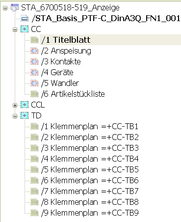

Hi Leute
hab wiedermal eine Frage bei der ich nicht weiterkomme..
Habe 3 verschiedene Pläne in einem Projekt:
Verdrahtungsplan
Layout
Klemmenplan
Im Bild 1 ist zu sehen dass die Gesamtseitenanzahl auf 17 ist
Im 2ten sieht man den Baum und dort geht der Plan 1 von Titelblatt bis Artikelstückliste
Was kann ich einstellen dass ich im Bild 1 die Gesamtseitenanzahl auf 6 statt 17 hinbekommem?
PS: Manche Kunden wünschen einfach separate Pläne

versuche mal den Sondertext (Seiteneigenschaften) "Höchste Seitenzahl pro Struktur".

Gibts da auch vielleicht eine Möglichkeit die Gesamtseitenanzahl anzupassen so wie ich sie haben will, unabhängig von dem Einbauort?
