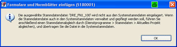

ich bin auch am verzweifeln mit den Normblättern:
Ich habe in einem vorhandenen Projekt beim Normblatt an einem Platzhalter die Schriftgröße geändert. Ich kann Sytemdaten abgleichen, aktualisieren, vervollständigen - die Änderung wird nicht übernommen. Auch nicht, wenn ich eine neue Seite erstelle.
Was mache ich falsch? Es muss doch möglich sein, das Normblatt nachträglich zu ändern, oder?

Ja, wenn ich ein neues Projekt erstelle und hier das geänderte Normblatt auswähle, dann sehe ich die geänderte Schriftgröße.
Wenn ich es richtig sehe, muss es also irgendwie mit dem Aktualisieren von den Systemstammdaten zu tun haben.

Problem gelöst:
Das Zauberwort heißt Standartverzeichnis. Ich habe in diesem Verzeichnis einen Ordner erstellt, indem ich das Normblatt des Kunden gespeichert habe.
Ich verstehe nicht, wieso ich alle Normblätter in einem Ordner haben muss und keine Unterordner anlegen kann. Das führt doch nur zur Unübersichtlichkeit.

Da hast Du uns ja eine kleine, aber wichtige Meldung unterschlagen oder diesen Hinweis beim einbetten des Normblattes in das Projekt überlesen (siehe Bildchen). Das hätte die Frage sofort gelöst... :D

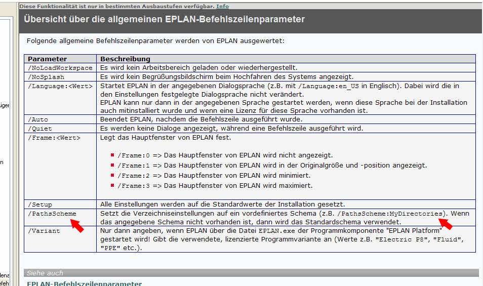

Ja mit der Unübersichtlichkeit gebe ich Dir in Teilen recht. Da bin ich auch nicht vollständig zufrieden, vor allem wenn die Anzahl der Formulare/Normblätter mit der Zeit wächst. Allerdings wenn man Formulare und Normblätter mit dem Kundenkürzel beginnen läßt ist es am Ende doch recht überschaubar.
Das mit dem separaten Verzeichnis jeweils für ein Kunde wird wohl nicht kommen. Aber man kann sich pro Kunde ein spezielles (Systemstammdaten)Verzeichnis anlegen und auf dem Desktop (oder wo auch immer) mehrere Eplan-Verknüpfungen erstellen und diese Verknüpfungen mit den entsprechenden Verzeichnisschema starten (siehe Bildchen). Das wäre zumindestens eine Möglichkeit die jetzt schon funktioniert...
