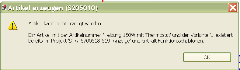

hab ein Problem..
unsere Artikelverwaltung ist auf einem Netzlaufwerk und wird von mehreren Parteien genützt.
Ein Kollege hat unabsichtlich etwas gelöscht und es wurde die letzte Sicherung wiederhergestellt.
In der Zwischenzeit habe ich aber Artikel erstellt und die sind jetzt natürlich nicht mehr in der Artikelverwaltung zu finden, aber noch in meinem Projekt.
Jetzt wollte ich ihn neu erzeugen aber mir wird immer Fehler angezeigt, das er schon existiert.
Was tun?

Probier das mal: Dienstprogramme > Artikel > Aktuelles Projekt abgleichen
Dann kannst du, wenn ich nich irre, die eingelagerten Projekt-Artikel in deine SystemStammDaten reinkopieren. In Etwa So. Kann P8 nich öffnen im Moment.
OH sagt: ->Ist ein Artikel im Projekt, nicht aber im System vorhanden, so ist ein Abgleich vom Projekt in das System möglich, wobei der Artikel dann im System erstellt wird.
Dein Artikel ist in deinem Projekt gespeichert. Alles andere, was du in deinem Projekt benutzt ebenso.

Geht das nicht mit Dienstprogramme--> Artikel --> aktuelles Projekt abgleichen ?
Damit kannst du doch Artikel aus dem Projekt in deine Artikel-DB schieben.

Genau so funktioniert das ganze. Ansonsten eine neue Datenbank erstellen und nur die gewünschen Artikel einstellen und später zurückbenennen. Arbeitet ihr mit einer Access oder SQL Datenbank?

Danke hat mir in dem Menü gleich die fehlenden Dinge die nur im Projekt vorhanden waren angezeigt und abgeglichen!!!
Alles Top!
Ging recht flott danke nochmal für die Antwort

Dienstprogramme-> Artiekl -> Verwaltung -> Extras -> Einstellungen
Da steht es dann. Mit ner Access-Datenbank ganz einfach.
Erst unter Extras die aktuelle Datenbank exportieren, dann unter Extra"s eine neue erstellen, importieren der exportierten Artikel, etc. bearbeiten und hinterher in den projekteinstellungen die neue datenbank auswählen. "noch eben in den stamdaten das aktuelle project aktualisieren...
fertig...
je nach datenbank , rechner und netzwerkgeschwindigkeit dauert das...

Okay weiß jetzt was du meinst.
Access Datenbank hab ich auch ja
Hat aber mit dem Abgleich sofort gefunzt
