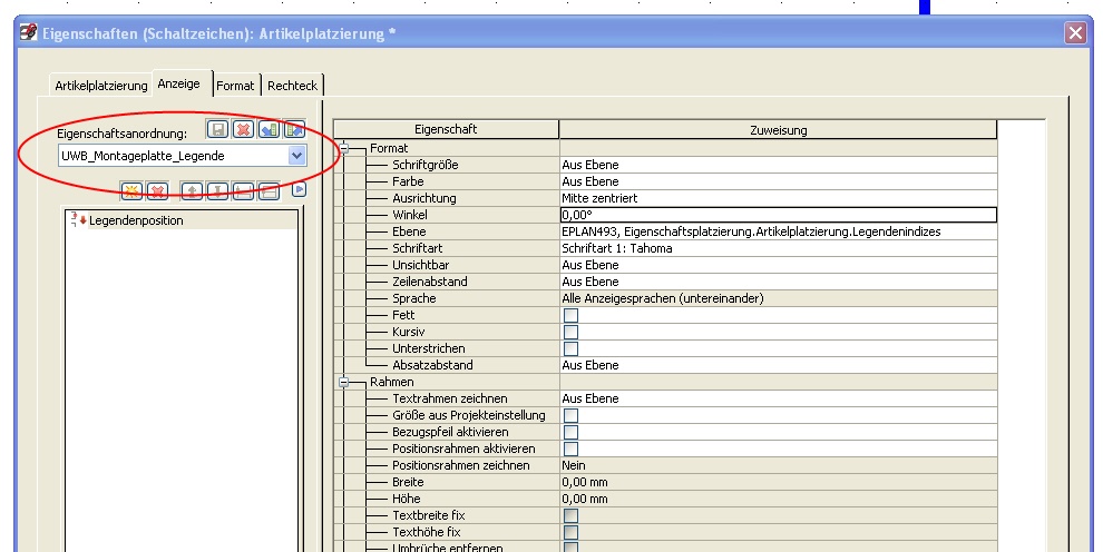

Hallo Kollegen !
habe eine Anforderung vom Kunden ein Schaltschranksachstammdatenblatt zu erstellen mit
einer eingebetteten Artikelstückliste wo nur Schaltschrankkomponenten ausgegeben werden
sollen. In dem Projekt gibt es aber bereits Artikelstücklisten mit eigenen Formular.
Habe also diese erstellt und funktioniert an sich sehr gut aber wenn ich jetzt Projekt-
übergreifend Auswertungen aktualisiere wird die eingebettete mit aktualisiert und das
Formular auf das geändert welches bei den allegmeinen Stücklisten eingestellt ist.
Ist mein Gedankengang falsch oder muss ich einen anderen Auswertungstyp nehmen und diesen
anpassen.

Könntest Du dafür nicht eine manuell zu platzierende Schaltschranklegende benutzen?
Die kann man doch auf fast jeder beliebigen Seite einfügen und
mit den verschiedensten Daten füllen!!!

Tolle Idee werde dies probieren, aber hier handelt es sich um einen Gerätekasten
links oben wo alle Artikel für den "Schrank" betreffend hinterlegt sind.
Hintergrund: Kunde möchte z.b.: nur das Blatt an Rittal zwecks Angebot schicken.
Werde es auf jedenfall Probieren Schaltschranklegende hier anzupassen.

ernüchternde Erkenntnis !
Schaltschranklegende nicht möglich da keine Legenden-
positionen vorhanden die dann ausgewertet werden
können !
gibts noch Ideen, Vorschläge ?

Ist die, im Bild markierte, Eigenschaft angewählt?

einfach unter Auswertungen / Erzeugen eine neue Vorlage für eine Artikelstückliste anlegen, diese dann umbenennen und die entsprechenden Eigenschaften für Formular und Filter einstellen.

Ja das wars hat funktioniert.
Danke Habe ganz vergessen das man hier ja mehrere
Vorlagen definieren kann.
