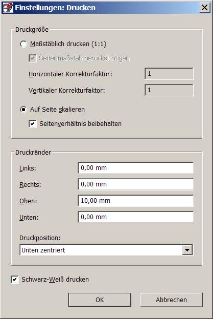

Hallo, ich habe ein Problem mit einem Normblatt, es wird der rechte äußere Rand nicht mit gedruckt!
wenn ich auf das Standardnormblatt FN01 wechsle funktioniert alles wie immer.
ich hatte jetzt schon in den Eigenschaften die Abmessungen angepasst, aber das hat keine Besserung ergeben.

Hi Marco,
wenn Du Dir sicher bist, dass die Grafik des Normblatts nicht größer ist, als in den Normblatteigenschaften angegeben (420x297), dann kan sowas auch noch an den Druckereinstellungen liegen (siehe Bildchen).

Hallo Ferenec ich hab die Einstellungen bei mir bis auf den Rand, da steht überall 0, jetzt kann es natürlich sein das unser Drucker das einfach nicht packt, denn wenn ich ein PDF erstelle ist nirgendwo ein zusätzlicher Rand zu sehen, wird dieses pdf gedruckt kann man in den Optionen einstellen "An druckbaren Bereich anpassen" dadurch wird die ganze Seite ein wenig geschrumpft und es sieht wieder vernünftig aus

Hallo.
Ich kann das nur bestätigen. Bei uns war das am Anfang das gleiche. Der Drucker schnitt die untere Linie ab, weil er es nicht packte.
Ich stellte dann die Druckerränder alle auf 1mm. Danach hatte ich keine Probleme mehr mit dem Ausdruck. Und skaliert ist der Ausdruck sowieso, da ja meist A3 gezeichnet und A4 gedruckt wird.

Ich hatte die gleiche Probleme, hab das so gelöst:
einfach auf der Seite die Abgeschnitten wurde einen kleinen Strich (so ca. 1,5 mm) "rausstehen" lassen.
Der Drucker oder dessen Treiber saklieren nun auf die Aussenkanten des Strichs, die Randlienien werden Gedruckt
