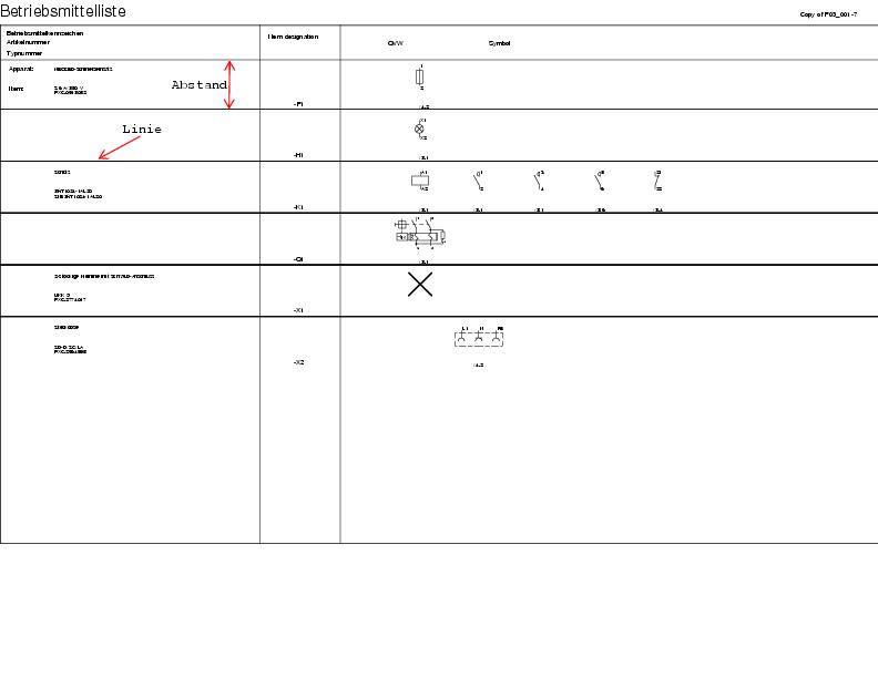

Hallo Zusammen,
ich arbeite erst seit kurzem mit Eplan und möchte gerne eine Betriebsmittelliste ähnlich wie die im PDF erstellen. Es sollte natürlich bei der Auswertung automatisch erzeugt werden.
Dazu hätte ich 2 konkrete fragen:
1. Ist das möglich dass alles generiert wird, oder muss ich nach der Auswertung einiges manuell hinzufügen.
2. Wenn das möglich ist, wie mache ich das?
Würde mich freuen, wenn ihr mir dabei behilflich seien könntet.

zu 1) Generell ist diese Auswertung automatisch möglich. So wie das aussieht ist das aus dem 5er Eplan-Demoprojekt.
zu 2) Einfach erst einmal eine Auswertung Betriebsmittelliste erstellen, mit den originalen Eplan-Standardformularen testen welches am besten passt. Dann können wir weiter schauen wenn man da noch etwas machen muss.

Hallo Bernd, Danke
danke für die Antwort, ich habe bei den Eplan eigenen Formularen rumversucht, die erste schien mir meiner Vorstellung am nahsten. Habe versucht es zu erweitern, hat aber nicht funktioniert.
Gibt es irgendeine Anleitung wie man Formulare erstellen kann, oder wo es schon ausgearbeitete Formulare als Vorlga gibt.

aslo es sieht zwar nicht sehr schön aus, aber ich bin nun endlich soweit dass ich prinzipiell das habe was ich haben wollte. Aber ich würde gerne noch dass der im PDF dargestellte Abstand von mir bestimmt wird und dass die dargestellten Linien automatisch generiert werden. Die im Formular habe ich nämlich selber reingezeichnet

das Abstand kannst du in <13007> Zeilenhöhe eingeben
das Linien - es hängt davon ab, welcher Form Du verwenden
Statisch - zeichnen so fiele Linien wie viele Zeilen Du hast
dynamisch - zeichnen Linie in Datenbereich Footer
