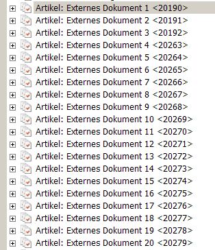

Hallo grüß euch,
Oftmals stellt sich bei mir die Frage welchen <Code> eine bestimmte eigenschaft hat um diese gezielt in Formularen verwenden zu können.
Derzeit suche ich nach der Eigenschaftsnummer für die "Bezeichnung" von "Externes Dokument 1" (siehe Screenshot)
Ich möchte gerne bei all meinen Artikeln diese Bezeichnug von "Datenblatt" auf "[Db]" ändern damit ich Platz spare beim anzeigen neben den Artikeln im Schaltplan.
Kann mir jemand sagen wie ich einfach diese Eigenschafts Codes finden kann und welcher das ist den ich suche?
kann man diese Codes vielleicht auch zusätzlich gleich im Eplan anzeigen lassen?
lg
Alois

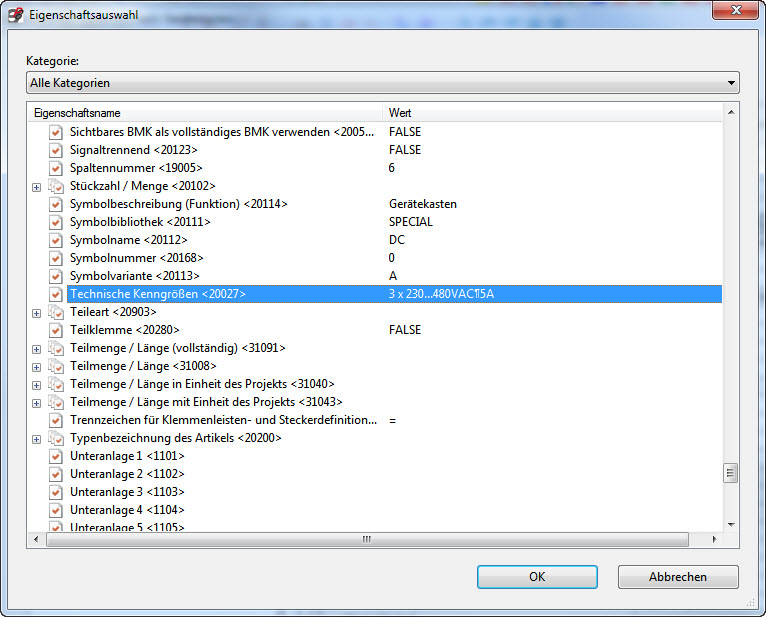

die Eigenschaftsnummern kannst Du Dir wie im Bildchen gezeigt anzeigen lassen. Diese Nummer kann man sich aber leider nicht anzeigen lassen. Für den hyperlink gibt es galube ich auch keine Nummer.

erstellt am: 05. Jul. 2012 10:34    Editieren oder löschen Sie diesen Beitrag!  <-- editieren / zitieren -->   Antwort mit Zitat in Fett Antwort mit kursivem Zitat    Unities abgeben: 1 Unity (wenig hilfreich, aber dennoch)2 Unities3 Unities4 Unities5 Unities6 Unities7 Unities8 Unities9 Unities10 Unities
hmm...
hab das eigentlich aktiviert, aber ich sehe nirgends die Eigenschafts IDs angezeigt...
Auf was wirkt diese Funktion?

erstellt am: 05. Jul. 2012 11:34    Editieren oder löschen Sie diesen Beitrag!  <-- editieren / zitieren -->   Antwort mit Zitat in Fett Antwort mit kursivem Zitat    Unities abgeben: 1 Unity (wenig hilfreich, aber dennoch)2 Unities3 Unities4 Unities5 Unities6 Unities7 Unities8 Unities9 Unities10 Unities Nur für hual 10 Unities + Antwort hilfreich
wird dann in der Eigenschaftsauswahl vor dem Eigenschaftsnamen angezeigt und nummerisch sortiert.

erstellt am: 05. Jul. 2012 11:43    Editieren oder löschen Sie diesen Beitrag!  <-- editieren / zitieren -->   Antwort mit Zitat in Fett Antwort mit kursivem Zitat    Unities abgeben: 1 Unity (wenig hilfreich, aber dennoch)2 Unities3 Unities4 Unities5 Unities6 Unities7 Unities8 Unities9 Unities10 Unities
aha, ok...
das bringt mir dann leider nicht viel. Eigentlich möchte ich in der Benutzeroberfläche erkennen welche ID das ist.
Wenn ich in einem Feld das z.B. "Technische Kenngröße" heißt einen Wert eintrage, habe ich erstmal keine Ahnung wie ich diesen Wert auswerten kann, weil ich die ID nicht raufinde.
Weder mit F1, Mousover oder sonstiges sehe ich wo ich gerade das eingetragen habe...
Habe einen screen gemacht und eingezeichnet was ich bräuchte

erstellt am: 05. Jul. 2012 11:50    Editieren oder löschen Sie diesen Beitrag!  <-- editieren / zitieren -->   Antwort mit Zitat in Fett Antwort mit kursivem Zitat    Unities abgeben: 1 Unity (wenig hilfreich, aber dennoch)2 Unities3 Unities4 Unities5 Unities6 Unities7 Unities8 Unities9 Unities10 Unities Nur für hual 10 Unities + Antwort hilfreich
Wenn Du die Eigenschaftsnummer hinter dem Eigenschaftsnamen anzeigen lässt, sieht das in der Eigenschaftsauswahl so aus wie auf dem Bild. In den Menüs sieht man die Nummer leider nicht, könnte ich auch brauchen.

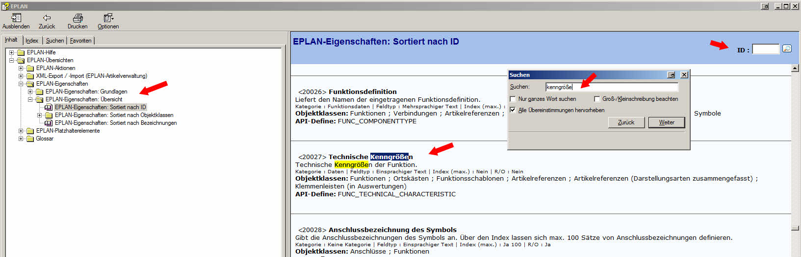

erstellt am: 05. Jul. 2012 12:50    Editieren oder löschen Sie diesen Beitrag!  <-- editieren / zitieren -->   Antwort mit Zitat in Fett Antwort mit kursivem Zitat    Unities abgeben: 1 Unity (wenig hilfreich, aber dennoch)2 Unities3 Unities4 Unities5 Unities6 Unities7 Unities8 Unities9 Unities10 Unities Nur für hual 10 Unities + Antwort hilfreich
Dafür ruhig in der Online-Hilfe nachschlagen (siehe Bildchen). Da bekommt man die gewünschte ID prinzipiell am schnellsten heraus...

erstellt am: 05. Jul. 2012 12:59    Editieren oder löschen Sie diesen Beitrag!  <-- editieren / zitieren -->   Antwort mit Zitat in Fett Antwort mit kursivem Zitat    Unities abgeben: 1 Unity (wenig hilfreich, aber dennoch)2 Unities3 Unities4 Unities5 Unities6 Unities7 Unities8 Unities9 Unities10 Unities
Hallo bernd,
das hatte ich vorher versucht, da ich aber keine Chance hatte die Bezeichnunge für Externes Dokument 1 zu finden...dachte ich an einen anderen weg.
Ich werde das Gefühl nicht los, dass es für mein Pbjekt der Begierde gar keine ID gibt...

Meinst Du damit die externen Dokumenten, die an einem Artikel hintelegt werden können?
Wenn ja, dann klick das Bild an!
Ich habe sie unter den Eigenschaften gefunden, die in der Eigenschaftanordnung (Registerblatt Anzeige) eingefügt werden können.
Ferenc

erstellt am: 05. Jul. 2012 14:30    Editieren oder löschen Sie diesen Beitrag!  <-- editieren / zitieren -->   Antwort mit Zitat in Fett Antwort mit kursivem Zitat    Unities abgeben: 1 Unity (wenig hilfreich, aber dennoch)2 Unities3 Unities4 Unities5 Unities6 Unities7 Unities8 Unities9 Unities10 Unities
Fast,
ich suche das Feld "Bezeichnung" dazu wo man in der Artikelverwaltung "Alias" Namen vergeben kann die dann angezeigt werden. Siehe Screenshot im Einganspost. Das Feld wo ich [Db] und [INS] eingetragen habe.
