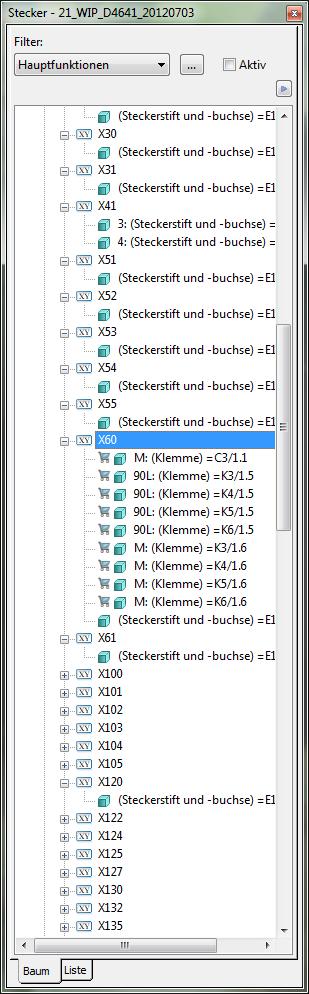

Moinsen zusammen,
habe ein kleines Problem:
Ich habe ein paar Klemmen, die im Steckernavigator auftauchen. Allerdings als Klemme. So weit, so bekannt.
ABER: Die Dinger tauchen nun auch noch im Klemmenleisten Navigator auf... - als Klemmen!!!
Wie kann das sein, daß ein einziges Bauteil in zwei Navis auftaucht???
Ich habe schon versucht, die Klemmen umzudefinieren, also einfach aus einer einfachen Klemme eine Doppelklemme gemacht, aber nichts hat hingehauen... Die Dinger tauchen tapfer in beiden meiner Navigatoren auf: Bei den Klemmen und bei den Steckern.

Mach mal ein Navi-Bildchen von diesen ominösen Klemmen die sich als Stecker tarnen (so das man die Funktionsdefinition sieht)...

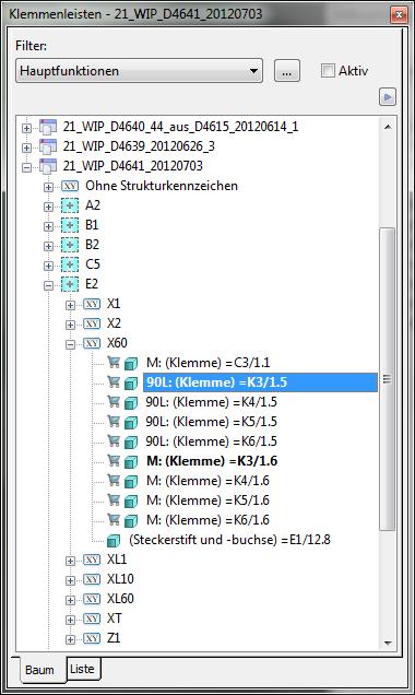

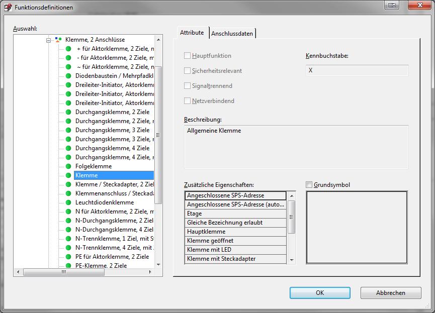

erstellt am: 04. Jul. 2012 13:57    Editieren oder löschen Sie diesen Beitrag!  <-- editieren / zitieren -->   Antwort mit Zitat in Fett Antwort mit kursivem Zitat    Unities abgeben: 1 Unity (wenig hilfreich, aber dennoch)2 Unities3 Unities4 Unities5 Unities6 Unities7 Unities8 Unities9 Unities10 Unities
Hey Bernd,
hier sind die Shots. Einmal aus den Navigatoren raus, und dann die Funktionsdefinition.
Die gehört zu den Elementen aus "Klemmenleisten".
Die Elemente aus "Stecker" haben allerdings dieselbe Registerkarte bei Funktionsdefinition...
Wenn das die falschen Bilder sind, bitte Bescheid geben...
Dankeschööön...

PS: Daß das alles Hauptfunktionen sein wollen, finde ich auch komisch, denn ich habe keinen Haken dafür gesetzt! Es sollten quasi alles KEINE Hauptfunktionen sein...

Hallo Schlimpie,
eventuell hast Du im Schaltplan einen Steckerstift neben die Klemmen gezeichnet und vergessen dem ein eigenes BMK zu geben. Somit hätte der Steckerstift das selbe BMK wie die Klemme und daher das Problem.

So, das Problem hat sich fast von selbst gelöst:
Ich hatte Klemmen und Stecker unter demselben BMK laufen.
Allerdings nicht nebeneinander gezeichnet, und auch nicht versehentlich, sondern leider mit voller Absicht...
Dadurch das problem, da hast Du recht, Markus...
Anscheinend arbeitet Eplan wie folgt:
Ist unter einem BMK ein Steckerkontakt eingetragen, so landet dieser im Steckernavigator.
Alle anderen Elemente (Klemmen) unter demselben BMK landen auch in diesem Steckernavigator.
Im Klemmennavigator ist es dasselbe: Eine Klemme im BMK-> Klemmennavigator.
Alle anderen Elemente im selben BMK: Auch in den Klemmennavi.
Daß dadurch Elemente gleichzeitig in zwei Navis auftauchen, scheint ein Bug zu sein...
Nur deshalb konnte ja sowohl im Stecker- als auch im Klemmennavi so ein Unsinn stehen.
Abhilfe habe ich dadurch geschaffen, daß ich den Klemmen und Steckerkontakten nun unterschiedliche BMK zugewiesen habe.
Und schwupps wollten die Klemmen nicht mehr in den Steckernavi, und die Steckerkontakte nicht mehr ins Klemmennavi.
Manchmal ist es eben einfacher, als gedacht...
Dank Euch allen trotzdem... !!!
