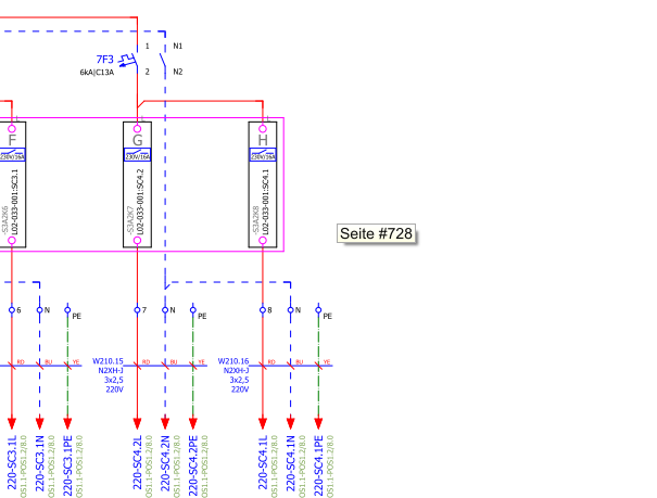

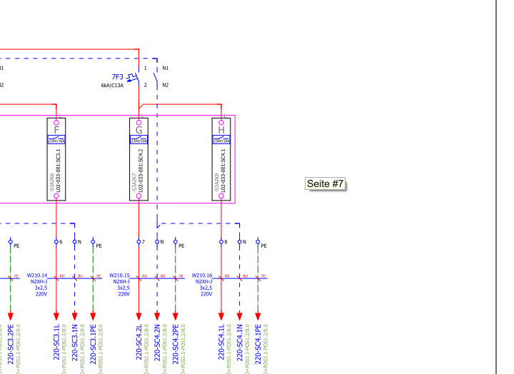

Hab noch 2 Screens angehängt, die die Zielseiten anzeigen wenn ich mit der Maus auf einer leeren Position stehe. Man sieht hier einen Link zu Seite 7 (auf der ich aber bin) und einen Link zu Seite 728 welche zum Ziel siehe 3 Screenschot führt... Irgendwo ins Eck einer Kabelliste

Wie ich im Post vorhin überlegt hatte, hat das Problem tatsächlich seine Ursache in den Druckeinstellungen
Diese Station-Einstellung (siehe Screenshot) hatte auch auf Grund von Versuchen Maßstabsgetreuen Ausdrucke zu erhalten von *Originalgröße auf *Auf Seite skalieren umgestellt.
Die PDF Links sind danach zwar vorhanden gewesen, waren aber jeweils ca. 4-5 cm oberhalb der eigentlichen Position zu finden.
