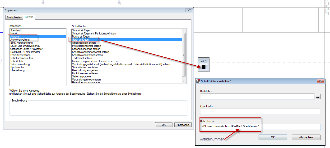

kann mir jemand den Einstieg sagen, wie ich ein Gerät über die API in eine Seite einfügen kann?

Brauchst kein Script/API dazu...
Kannst auch per Toolbar machen (Siehe Screenshot).

Hallo Johann,
Ich will es aber über die API machen

guckst Du
API Online Doku unter Namespace Eplan.EplApi.HEService, Class DeviceService, Methods CreateDevice.

Hallo Fritz,
das hat schonmal weitergeholfen.
Mein Problem ist noch, dass dem Artikel ein Graphikmakro hinterlegt ist.
Ich würde das gerne angezeigt bekommen, weiß aber noch nicht wie!
Vielleicht noch einen Tipp?

Hallo weinel,
denke mal Du musst aus der Artikeleigenschaft 22010 ARTICLE_MACRO den Makronamen ermitteln und dann das Fenstermakro auf der entsprechenden Seite platzieren.

danke für alle Anregungen.
Ich poste hier mal wie ich es gemacht habe.
Das ist vielleicht nicht die beste mögliche Lösung. Sie funktioniert aber in meinem Fall, da ich max. ein Makro auf jeder Seite einfüge und nur eine Hauptfunktion habe.
Vielleicht ist eine Anregung für andere dabei!
'Festlegen des Einfügepunkts für das Fenstermakro
Dim oPointId As Eplan.EplApi.Base.PointD
oPointId.X = 206
oPointId.Y = 150
oStorObj = oInsert.WindowMacro(oMacro, WindowMacro.Enums.RepresentationType.MultiLine, _
                              2, nPage, oPointId, Insert.MoveKind.Absolute, WindowMacro.Enums.NumerationMode.Number, False)
'Suchen der Artikelreferenz und austauschen derselben in der Hauptfunktion
Dim vArtRef() As DataModel.ArticleReference
Dim swArtRef As DataModel.ArticleReference
Dim vFunctions() As DataModel.Function
Dim swFunction As DataModel.Function
vFunctions = nPage.Functions
For Each swFunction In vFunctions
    If swFunction.IsMainFunction Then
vArtRef = swFunction.ArticleReferences
        For Each swArtRef In vArtRef
            swFunction.RemoveArticleReference(swArtRef)
        Next
        swFunction.AddArticleReference("Hers." + identnr)
    End If
Next
