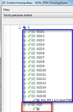

Hallo zusammen
Ich habe einen Klemmenblock (16 Klemmen als Hauptartikel definiert mit demselben Artikel (blauer Rahmen im Bild)) den ich als kompletten Block auf meiner 2D-Montageplatte platziere.
Dadurch verliert Eplan bei der Artikelplatzierung den an den Einzelklemmen hinterlegten Artikel (siehe Bild roter Rahmen).
Folglich habe ich ein Problem mit der Auswertung (keine Artikel zu den Legendenpositionen...)
Hat jemand eine Lösung??

mir fällt hier auf das auf der Schaltschrankplatzierung keine Klemmennummer steht, was wurde denn hier platziert?
jede klemme einzeln?

Eplan kann im 2D nur die Artikel der Klemmenleistendefinition in einer Legende ausgeben - nicht einzeln platzierter Klemmen
Unser Workaround (vor 3D mit ProPanel  )
einen Klemmenaufreihplan umfunktionieren und diesen auf der Seite platzieren
