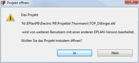

Hallo !
Wieder mal Sonntag, und immer bekomme ich diese lästige Meldung (Anhang) beim Öffnen eines Projektes. P8 hat ja recht, aber den Mitarbeiter und dessen Rechner gibt es nicht mehr.
Wie kann ich dem System mitteilen, dass nur die neueste Version die richtige ist ?

Guten Morgen Rainer,
kenne ich gar nicht die Meldung.
Ich persönlich würde es erst einmal mit einem Reorganisieren des Projektes versuchen ob sich die Meldung dann in Schall und Rauch auflöst beim öffnen.

Werd' ich probieren und dann mitteilen ob's "geraucht" hat.
Danke!

Reorganisiern hat leider nichts gebracht, werde morgen den Support quälen, man zahlt ja schließlich dafür...
Trotzdem Danke!
