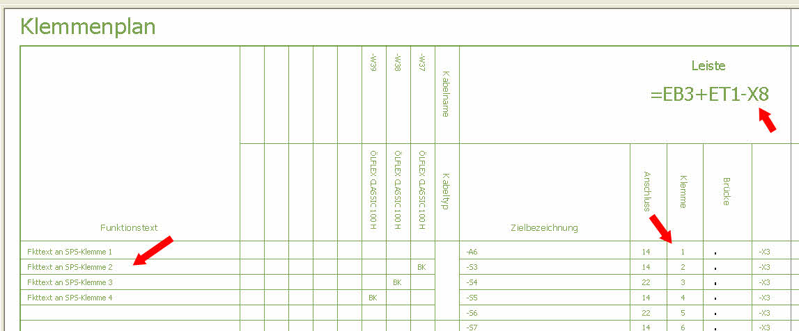

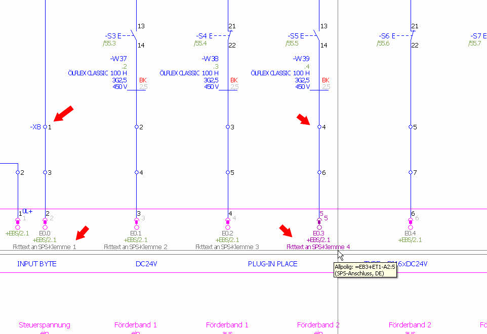

Hallo Eplan-Zeichner,
ich hab unter der Adress-/Zuordnungsliste einen Funktionstext eingegeben. Kann ich diesen Funktionstext irgendwie im Klemmenplan anzeigen lassen, als wäre es ein Pfad-Funktionstext?
Danke für die Hilfe

Danke, soweit funktioniert das auch, aber leider nur bei der ersten Klemme. Mein Unterverteiler sieht diesen SPS-Anschluss nicht. (Vorher ist ja schon ne klemme). Wie bekomme ich hier den funktionstext angezeigt?

Ich habe das o.g. Formular jetzt auch mal mit einer zweiten Klemme probiert. Klappt anstandslos. Ich habe jetzt allerdings nur Standardklemmen genommen. Ich vermute da liegt der Hase im Pfeffer. Da brauche ich wohl mal eine Seite Deines Stromlaufplanes. Am besten das Beispiel aus Deinem ersten Beitrag hier (die Seite wo Du das Bildchen erstellt hast)...

Kein Problem, ich hab dir von meiner Seite ein Makro erstellt.... vielleicht hilfts
